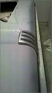

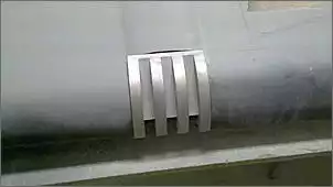

Gestern hab ich die Scharniere an die Hatch Form gehalten.
Hits:	140
Größe:	60,4 KB
Etwas "Feinschliff" ist erforderlich, aber das war klar, war geplant.

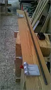

Die Scharnierunterteile haben nun Sacklöcher in denen Gewindestangen mit LocTide eingeklebt werden.
Und eine16 mm Welle zum ausrichten hab ich besorgt.
Hits:	131
Größe:	61,9 KB
Dann hab ich noch am Hatch weitegebaut, die "Planänderung" nimmt Formen an
Und einige Teile vom Motor: Riemenscheiben, Halter, Vergaser etc. hab ich abgebaut.
Diese Teile, und noch einige andere, müssen noch mit Pulver und Farbe nachbearbeitet werden

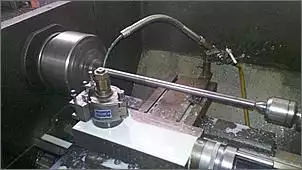

Ja, die Sache mit den Maßen
Da kauft man ein Stück 16 mm Welle, hat Scharniere mit einem 16 mm Loch und nichts passt.
Die blöde Welle hat 16,2 mm
Also haben wir heute gedreht, mangels Lünette in kleinsten Schritten immer dicht am Backenfutter.
Hits:	161
Größe:	86,3 KB

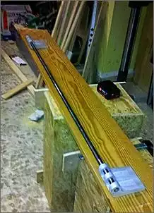

Nun passt die Welle und es kann weiter gehen.
