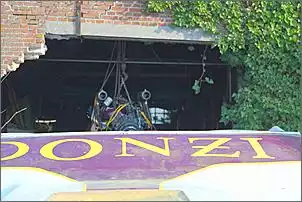

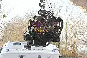

Der Motor ist drin
Als erstes in luftige Höhe

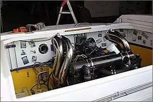

Sitzt, passt, wackelt nicht....
Hits:	190
Größe:	130,8 KB
Hits:	200
Größe:	85,1 KB

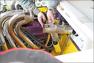

Aber mein Schweißer muss ein Kunstwerk basteln.
Zwei doppelwandige Rohrstücke um den Versatz auszugleichen.
Hits:	200
Größe:	88,5 KB

Ohweh, ich hoffe nur die Hacht passt noch.
Da die Krümmer recht hoch sind, oder täuscht das
Gruß Harald

Sieht wirklich sehr kurz aus für den Übergang...

Alt 10.02.2013, 18:49
Das Original passt natürlich nicht mehr, das Custom Teil aber schon
  #2184
Alt 10.02.2013, 18:50
Ja, aber ich vertrau auf gute Hilfe ....

brauchst du überhaupt ein doppelwandiges Rohr?
du hast doch die Wassereinspritzung unten an den Krümmern und wenn du zusätzlich noch kühlen mußt könnte man doch einfach an den S-Rohren zwei Düsen montieren.....oder

Dank der recht großen Überschneidung besteht die Gefahr das sich der Motor sein eigenes Kühlwasser zurücksaugt daher muss die Anlage so lang wie irgendmöglich doppelwandig sein.
