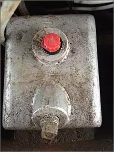

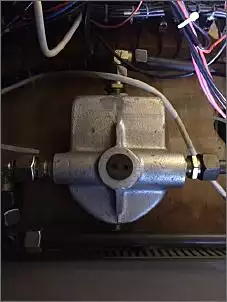

Ich würde mich an die Hydraulikfrage auch gerne anhängen. Das schwammige Ruder habe ich auch. Auch die Luft in der Leitung (hatte mich der Gutachter drauf aufmerksam gemacht) ich hatte das aber nicht miteinander in Verbindung gebracht.
Ich habe an den Steuerständen diese Geber(?) eingebaut. Klicken Sie auf die Grafik für eine größere Ansicht
Hits:	158
Größe:	86,2 KB
ID:	613177Klicken Sie auf die Grafik für eine größere Ansicht
Hits:	148
Größe:	77,2 KB
Wie kann ich das System entlüften? Unter dem roten Verschluss ist kein Öl zu sehen. Welches Hydrauliköl muss ich nachfüllen?
Mark
Geändert von 3w4ld (03.04.2015 um 18:57 Uhr)

... ich habe eine Ruderlagenanzeige und Punktmarkierungen am Steuerrad diese sind immer mal wo anders wenn der Anzeige auf Neutrallage steht.
Ich glaube, dass liegt an den 2 Steuerständen, wenn Du mal draußen und mal innen fährst.

Hallo Mark, wenn du keine Unterlagen hast (und wer von uns hat die schon) musst du einfach probieren. Öl bekommst du beim Fachhandel, obwohl hier sicherlich auch Standard-Hydraulik -öl vom Auto geht. Sind ja auch überall Hydrauliklenkungen drin.
Anleitungen zur Entlüftung der Anlage findest du auch hier im Forum.
Die hat mir zwar geholfen die Luft raus zu bekommen, allerdings ist der Geradeauslauf immer noch nicht gegeben.
Beim nächsten"Landgang" der Nexus ist die Lenkung als ganzes dran. Dann wird der Stempel oder wie das Ding heißt mal genauer betrachtet. Mei Mechaniker meinte da wäre zuviel Spiel drin.
Wir werden sehen.

Meine alte "La Paloma" (Palma 40) war auch inkontinent, hat immer Hydraulikoel verloren, bis ich draufkam, dass die Leitung zu nahe am Auspuff verlegt war. Das gab dann wohl Dampfblasen oder so in der Leitung, die Lenkung wurde "schwammig". Fehlersuche dauerte aber nur drei Jahre....
Gruss Norbert
