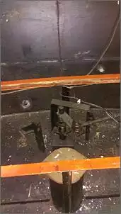

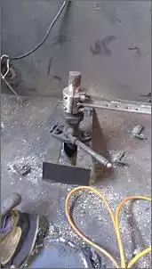

Heizung Teil 2
Am Wochenende habe ich den durchgerosteten Auspuff meiner Webasto Heizung ausgebaut. Der Vorbesitzer hat den originalen Auspuff mit dem Auspuff der alten Heizung verbunden und dieser ist dann durchgerostet. Die Arbeit die der Kollege hatte um einen tollen Adapter zu fertigen steht m.E. in keinem Verhältnis zu einem neuen Bordauslass. Verstehen tue ich das nicht.
Nun kommt ein neuer Auslass in die Bordwand und dann sollte Ruhe sein.
Mein Mechaniker versucht mich noch von einem anderen Auspuff mit Kondensat-Auslass zu überzeugen. Ich bin noch nicht überzeugt, ob das nicht zu viel des Guten ist.
Hat jemand von euch Erfahrungen mit dieser Art der Abgasleitung?

...Mein Mechaniker versucht mich noch von einem anderen Auspuff mit Kondensat-Auslass zu überzeugen...
Hallo Thorsten,
von einem Kondesat-Auslass hab ich noch nichts gehört.
Kannst du sagen, was das ist, was das für Vorteile haben soll und weshalb du davon nicht überzeugt bist?

Es soll ein kleines Röhrchen im Auspuff sein und entstehendes Kondenswasser abfließen lassen. Ich glaube allerdings dass die hohen Temperaturen das Rohr trocken halten, zumindest in den meisten Fällen.

Hi Thorsten,
es gibt Einsätze mit Kondensatablauf. Habe aber selbst jetzt schon drei Heizungen eingebaut, demnächst die vierte......und keinen benötigt.
Der Auspuff bläst das bisschen aus, was drin steht, ansonsten wird er hoffentlich so heiss, dass der Rest verdunstet..... Investiere in einen ordentlichen Schalldämpfer, das freut dich und deine Stegnachbarn....
Gruß Thomas.

Hallo Thomas, vielen Dank für den Hinweis.
Ich habe den Standardschalldämpfer in der Abgasleitung -siehe Bild- Reicht der? Kann man bessere kaufen?
Falls du eine Idee hast wo, dann bitte einen kurzen Hinweis. Werde schon mal im Web suchen.

Habe einen Schalldämpfer in der Bucht gefunden. Und mit 25€ gar nicht mal so teuer.
Ich probiere den originalen und ggf. Kommt der andere zusätzlich hinein.
Prima, vielen Dank für den Tipp

Hi Thorsten,
der, der drin war, ist der Bootsschalldämpfer. Er ist abgasdicht, aus einem Stück. Ich dachte, der wäre kaputt.... Wenn er nicht im Bootsinneren benutzt wird, sondern in einem abgeschotteten Staufach o.ä., geht auch die kleine Tröte für die €25. Die habe ich aktuell auch installiert. Entspricht eben nicht der Vorschrift des Herstellers, da die Schlauchanschlüsse darauf nur gequetscht werden. Aber selbst die 5kW, die ich eingebaut habe, drückt nicht einen Hauch von Abgas durch die Anschlüsse. Achte auch ordentlich breite Rohrschellen, die gibts auch für kleines Geld in der Bucht....
Hits:	270
Größe:	71,0 KB
Ich glaube er meint sowas
Hits:	235
Größe:	60,3 KB
So sieht Das aus bei mechanischer Lenkung
