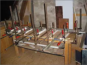

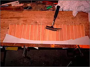

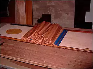

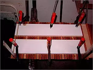

So,ich bin jetzt endlich weiter gekommen mit dem Boden.Das zugesägte Holz ist verleimt.
Für den Fall das es jemand nachbauen möchte sollte man auf jeden Fall Backpapier unterlegen natürlich auch bei den Andruckholz.Da es nur eine Dicke von 5mm hat war es ganz schön anfällig gegen alle Arten von Bewegungen.Durch das Backpapier ließ es sich nach dem Verleimen ganz leicht lösen und man hat keine Druckerschwärze wie beim Zeitungspapier.
Mit dem gesamten Holz bin ich zu meiner lieblings Tischlerei gefahren und hab das Holz für wenig Geld schleifen lassen.Die Tischlerei baut Treppen,deshalb haben sie eine Schleifmaschine die das Holz exakt von dicke schleift.Bei den harten Holz was ich benutzt habe wäre es mit dem Schwingschleifer eine Tortour geworden.

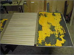

Jetzt mußte noch der alte Teppich,den ich eigentlich für die Ewigkeit aufgeklebt habe,runter.Damals meinte ich das jeder Zentimeter mit Pattex eingestrichen werden mußte.Mit Ziehklingen,Schleifpapier und Verdünnung habe ich auch das irgend wie abbekommen.

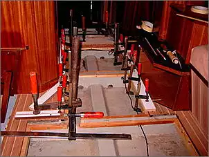

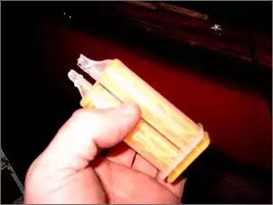

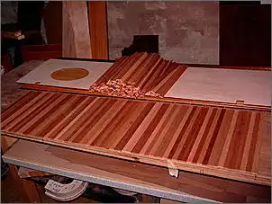

Nachdem ich das Holz und die Platten abgewischt habe und kurz vorm aufkleben war,bin ich gegen eine aufrecht stehende Platte gelaufen,die natürlich sofort gebrochen ist.Vom Liedl hab ich noch Epoxy in einer Doppelkolbenspritze gehabt und in 15 Minuten und zwei Bier war es wieder in Ordnung.

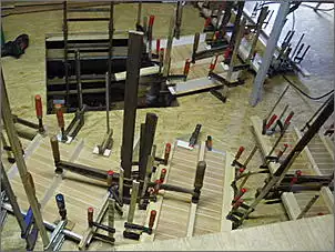

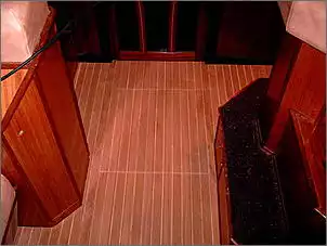

Gestern wollte ich den Rest zu sägen und aufkleben,aber es gibt leider Tage dazwischen,da gelingt einen fast nichts.Außerdem steckt mir irgend etwas in den Knochen.Ich hoffe das ich nächste Woche weiter komme.

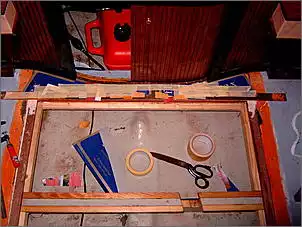

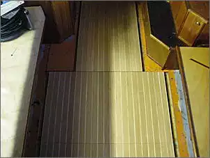

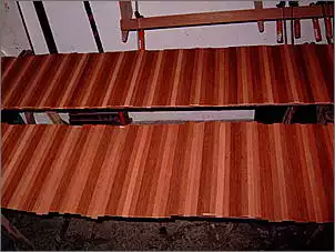

Im Schuppen sind es gefühlte -10 Grad und Ihn zu heizen lohnt auch nicht wirklich,muß noch zur Spätschicht.

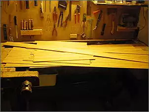

Also geht es an die Seitenwände der Sitzkästen.Das Holz dafür hab ich schon zugeschnitten. Die guten alten Fensterrahmen,
gut abgelagert und echt günstig .Die Farbunterschiede muß man dabei in Kauf nehmen,aber gut sortiert kommt vielleicht ein interessantes Muster bei raus.

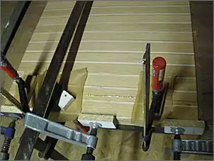

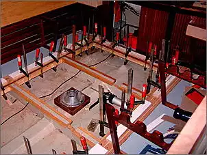

Hab jetzt schonmal ein paar Leisten aufgeklebt.

was ist denn das für eine schwarze Pampe, wo du die Leisten draufklebst?

@ hero72:
Sieht für mich aus wie Sikaflex.

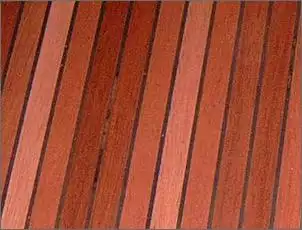

Hallo Guido,
ich denke auch mal das es ganz nett aussehen wird wenn erstmal Lack draufkommt.
Ist nur ne mühselige Arbeit die ganzen Leisten zu sortieren.
@Matthias
Das Zeug nennt sich Uniflex PU.Sika ist nicht mehr mein Freund!
Mfg Thomas

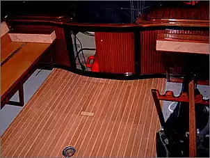

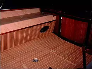

Ich bin etwas weiter gekommen mit meinem Boden,es hat aber deutlich länger gedauert wie gedacht.
Jetzt muß alles nochmal geschliffen werden und dann ist hoffentlich der bestellte Lack da.
Ich habe mich für ein 2 K Klarlack von Epiform in matt entschieden.

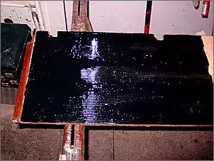

Das Epoxy hat mich wieder einmal vor einem Nervenzusammenbruch bewahrt,als mir im letzten Moment ein Teil gebrochen war.
Bis jetzt bin ich davon echt begeistert.Es ist billig,wird sehr hart und härtet in ca 15 min aus.

Zitat von Hasi68 Beitrag anzeigen
Hallo Felix!
Nein,für die Fugen habe ich Sika 290 DC glaube ich genommen.
Die letzten Teile von den Sitzbänken allerdings hab ich damit gemacht
und festgestellt das der Verlauf für diese Arbeit nicht gut ist und so
viele kleine Bläschen entstanden sind.Erkundige Dich mal über Pantera.
Für Fugen gibt es ein spezielles!
Mfg Thomas
Hallo Thomas,
kannst du bitte dein Problem mit dem Sika nochmal was erläutern?
Meinst du das es beim Schleifen etwas sehr "bröselt" und anschließend keine glatte sondern etwas poröse Nut ergibt?
Das meine ich nämlich so.
Allerdings wird es etwas besser, wenn man nicht zuuuu früh schleift, sondern wirklich erst richtig aushärten lässt.
Pantera, oder andere MS-Kleber sind da besser.

Ich hab mich glaube ich falsch ausgedrückt.Das Sika Für die Fugen auf dem Stabdeck war ok,
allerdings habe ich mit dem normalen Probleme bekommen.Wenn man nicht für JEDEN Untergrund
den richtigen Primer nimmt,verbindet es sich schlecht.Habe unseren Wohnwagen damit von außen
versiegelt (Alu).Nach einiger Zeit konnte man es wieder abziehen (am Stück)und auf Plexiglas
kann man es auch vergessen.
Für die Seitenverkleidung habe ich Uniflex Pu genommen,zum kleben geht es super aber für die Fugen nicht.
