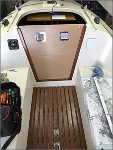

Moin Siggi,
mein Rahmen für den Einstieg ist zwar nicht ganz so in Mitleidenschaft genommen aber die Einstiegsluke zerfällt nun gänzlich.
Ich habe beschlossen einfach die Ablaufmöglichkeit für das Wasser zu verbessern, denn da wo nix steht kann nix gammeln.
Am Dienstag werde ich meine Condor aus dem Wasser holen und Winterfertig machen.
Das Unterwasserschiff hat nach der Autobahnfahrt einige böse Steinschläge abbekommen die bis unter das Gelcoat gehen- wieder ein bissl mehr Arbeit.
Am Dienstag werde ich beim Mastlegen Bilder machen und ein Video drehen damit du das mit dem Jütbaum besser siehst.

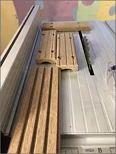

Die neuen Fußrelingsleisten durchliefen noch diverse Arbeitsschritte, die ich nicht alle einzeln dokumentiert habe: Nach den Hobeln der Unter- und Oberseite habe ich die Wasserabläufe gefräst, anschliessend mit der Ständerbohrmaschine von unten in die Auflageflächen ein 10 x 16mm Sackloch gebohrt und da hinein VA-Rampamuffen eingeschraubt. Als nächstes wurden die Seitenflächen auf 85° mit dem Elektrohobel als Abrichter angeschrägt und die oberen Kanten mit einem Viertelstabfräser abgerundet und das Ganze geschliffen.
Zum Lackieren habe ich den Tip von Checki befolgt und mir Autoklarlack beschafft. Das Anmischen der von mir benötigten kleinen Mengen ist etwas tricky, geht aber mit einer Küchenwaage ganz gut. Der Lack lässt sich gut verarbeiten und trocknet schnell auf, hält sich aber in einem Becher oder einem Deckelglas recht lange, so dass man mit der gleichen Anmischung zwei oder sogar drei Schichten lackieren kann. So erreicht man schnell eine beträchtliche Schichtdicke. Leider liess mich am Ende das Wetter ein bisschen im Stich, deshalb war der Verlauf der Endlackierung nicht ganz optimal.
Die Fußrelingsleisten im Ganzen:
Die gefrästen Wasserabläufe:
Rampamuffen:
Durch die Rampamuffen kann ich die Leisten von unten verschrauben und es gibt von oben keine Schraubenlöcher, durch die Feuchtigkeit ins Holz eindringen kann. Morgen gehts weiter mit der Montage der Leisten, dazu habe ich mir auch wieder einen kleinen Trick ausgedacht, um sie alleine montieren zu können, aber dazu morgen mehr,

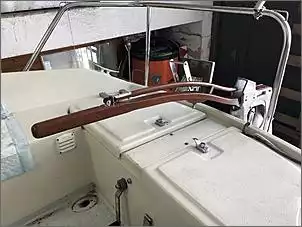

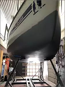

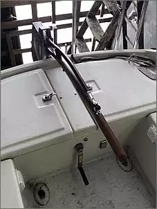

Seit meine Condor in der Werft ist und der Kiel und das Unterwasserschiff instand gesetzt wird, bin ich fleißig am werkeln.
Siggi ich habe deine Schablone genutzt und meine Pinne ist echt gut geworden.

Bei der Kielsanierung kam auch heraus dass mein Schwenkkiel gar nicht mehr weit genug runter ging. Vielleicht ist das die Ursache für den gewaltigen Ruderdruck

Ist das ein Schwenkkiel?der wie ein Schwert gefahren wird?Ein Schwert das nicht komplet ausgefahren wird bringt den Lateralflächenschwerpunkt ja weiter nach achtern was eigentlich einer Luvgierigkeit und dem da durch erhötem Ruderdruck entgegenwirkt---theoretisch zu mindest,aber in der Praxis haben wir beim Jollenkreuzersegeln tatsächlich das Schwert weiter hochgeholt je raumer der Wind einfiel.Aber ich weiss jezt gar nicht in welche Richtung ihr immer hart gegenhalten müsst,normal ist ja ,dass die Boote mit zunehmender Lage und raumeren Windeinfall luvgierig werden,ein falscher Trimm und zu bauchige Grossegel machen da aber immer auch viel aus.

Jörgs Boot ist extrem luvgierig und hatte in der vorigen Saison auch noch eine sehr kurze Pinne, das machte das Segeln am Wind ziemlich schwierig. Ob die "Endstellung" des Kiels das auch noch beeinflusst hat, kann ich nicht sagen, die Theorie steht eigentlich dagegen, aber wer weiss?
Im übrigen ist es der gleiche Typ wie mein Boot, allerdings erheblich jünger und mit anderem Kielkonzept, ich habe einen reinen Hubkiel und mein Boot liegt sehr ausgewogen auf dem Ruder,

Aber mein Schwenkkiel blieb immer bei 45 Grad stehen, das war so angegammelt dass dieser nicht weiter runter geht. Das wiederum verlagert den Gewichtspunkt so das ich denke das die Condor55 daher so Luvgierig ist.
Wir werden es sehen.
