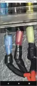

Es macht auf mich stark den Eindruck, als würden die Stecker zum Teil nicht richtig aufsitzen und in der Klemmung stecken. Da könnte es mal schmoren...
Hits:	15
Größe:	30,8 KB
Akki

Sehr gut gesehen , Foto ist älter …
So habe ich es kontrolliert weil man sehr schnell daneben steckt …
Jetzt steckt aber alles richtig

Ah sehr gut. Sonst hätte ich gesagt, lass lieber den dieter nochmal da drüber schauen. Der hat mehr Erfahrung aus der Praxis. Vielleicht ist das nämlich auch gar nicht so schlimm. Sowas kann ja auch über Jahre hervorragend funktionieren.
Akki
