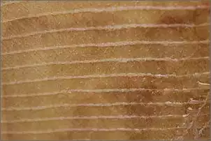

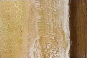

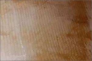

Heute war der Steven der zentrale Punkt. Den Querschnitt (55 x 75) hatte ich ja schon zusammengeklebt, heute habe ich mich entschlossen, ihn materialschonend (um 90° gedreht) einzusetzen. Nach dem Schlichten der Seiten habe ich nochmal sehr lange über den Zeichnungen gebrütet und mich dann für einen Konstruktionsweg entschieden und angerissen.
Die Monatage auf der Helling war eine knifflige Sache. Es brauchte mehrere Anläufe, bis er in Position war. In der Lateralebene ist er um knapp 7° gekippt, in der Transversalebene muss er lotrecht stehen und die x- und z-Koordinaten müssen ebenfalls stimmen. Ich bin fast geschwommen in Winkeln, Wasserwaagen, Maßbändern. Aber dann stand der Steven endlich.
Die Leisten hatten vom Festschnüren gestern natürlich nicht allzuviel Kurve bekommen, aber eine leichte Einwärtsbiegung blieb nach dem Lösen der Gurte.
Nachdem ich mich entschlossen hatte, in den Steven (bzw. den Teil davon, der jetzt steht) keine Ausnehmungen zu stemmen, habe ich den Leisten die 21°-Ausnehmung spendiert und war wieder mal begeistert davon, wie präzise man mit einer kleinen Japansäge sägen kann. Sogar eine kleine Korrektur im bereits bestehenden, engen Schnitt war möglich. Vor etwa einem Jahr wusste ich noch nichteinmal, was eine Japansäge ist.

Die Biegung im Bug ist auch nicht einfach. Nach Plan läuft die Seitenplanke vom Heck genau als Gerade bis zum ersten Bulkhead und schwenkt dann zum Steven hin ein. Wenn ich die Hölzer am Steven zusammenziehe, würden sie sich natürlich zwischen den Bulkheads 1 und 2 nach außenspreizen, was ich schon gestern bei der Probemontage mit einem Zurrgurt verhindert habe.
Ebenfalls gestern schon habe ich im Bugbereich ein Spreizholz eingeklemmt, weil sich die Leisten nicht "harmonisch" gebogen haben, sondern nahe am BH 1 eine starke Krümmung zeigten und dann mit wenig Krümmung zum Steven hin fast geradeaus liefen. Das sieht nicht gut aus – man sieht es allerdings praktisch nicht, weil es unter dem Vordeck verborgen ist – es gibt aber auch keinen guten Strak (in hydrodynamischer Hinsicht).
Also habe ich heute dem Plan eine weitere Koordinate entnommen und ein weiteres Spreizholz eingezwängt. Jetzt sieht es ganz gut aus.

Hallo Günter,
...es steht aber auch in Bernds Anleitung, wenn sich die Leisten nicht so gut biegen lassen, sie naß zu machen und nach der Trocknung verkleben.
So kenne ich das auch aus dem Modellbau - da lagen die Leisten 2 Tage in der Badewanne und wurden anschließend auf einem "Nagelbrett" in ihre spätere Form "gezwängt". Nach der Trocknung blieben sie in ihrer gebogenen Form.
Für den Bau des ECO würde ich die Leisten in ein 100er PE Rohr stecken (so lang, wie es für die Krümmunng nötig ist - ca. 150cm), unten verdeckeln und Wasser rein. 2-3 Tage "weichen" lassen und dann auf der Helling an den Bulkheads - mit Deinen Spreizen in Form bringen.
Bei den Temperaturen dürften die Leisten nach 2-3 Tagen trocken sein und Ihre Form behalten...
sicherheitshalber noch 2 Tage länger eingespannt lassen und dann verkleben.
p.s....hab es gerade nochmal nachgelesen, er beschreibt das naß machen nur für die Kielbeplankung im Pkt. 2.3.2. 12. für das zu drehende Sperrholz
...geht aber auch mit "störrischen" Leisten für die Weger.
beste Grüße,
Jens
Hits:	186
Größe:	50,3 KB
Das Problem sind die Fäden (hier horizontal), mit denen das Biax-Gewebe vernäht ist und die nach dem Laminieren überstehen.
Mir war die Spachtelmasse etwas flüssig geraten, ich wollte aber nicht noch länger rühren, da ich bei dem Wetter doch Sorge hatte, dass die Spachtelmasse wieder eine Kaskadenreaktion beginnt. Gerührt habe ich mit so einem Rührer wie Jens ihn vorgestellt hat (Baumarkt).
Die Arbeit mit der Gummilippe war sehr angenehm. Die Spachtelmasse ließ sich sehr feinfühlig auftragen und verteilen, womit man zwischen "nur die Rillen auffüllen" und flächig auftragen alles erreichen konnte. Hierbei konnte ich je nach Anstellwinkel auch unterschiedlich stark Material auftragen und auch wieder abtragen.
Hits:	242
Größe:	37,9 KB
ID:	754098Klicken Sie auf die Grafik für eine größere Ansicht
Hits:	193
Größe:	60,8 KB
Ich denke so eine Gummilippe ist etwas flexibler in der Anwendung als Günters Fensterwischer, wobei auch der bei reinem Epoxi auf glatten und ebenen Flächen einen Vorteil haben kann. Insgesamt sehr gelungen.
Ich denke mit der Kombination Zahnspachtel - Schleifen - Gummilippe - Schleifen lässt sich gut arbeiten.
