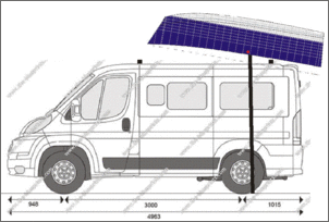

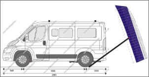

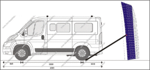

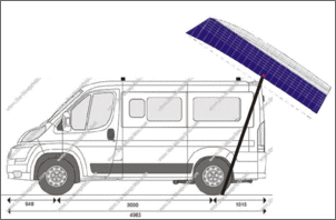

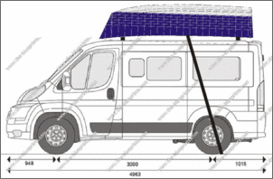

Mir keine Ruhe gelassen das Problem hat, die Zeichnung ich schon jetzt gemacht habe:
Name:	Toter Mann 1.gif
Hits:	104
Größe:	58,5 KB
Name:	Toter Mann 2.gif
Hits:	109
Größe:	56,0 KB
Name:	Toter Mann 3.gif
Hits:	103
Größe:	46,5 KB
Name:	Toter Mann 4.gif
Hits:	98
Größe:	40,9 KB
Name:	Toter Mann 5.gif
Hits:	90
Größe:	37,7 KB
2,4m die Latte haben muss um um die Ecke zu kommen. Noch 10 cm Luft ich dann habe, es in den Kofferraum noch passt.
An Dollenhalterung ich toten Mann dann einhake.
Perfekt, gelöst das Problem jetzt ist.
Möge die Macht mit die sein, Holger

Der konstruktive Knackpunkt ist halt die Formfestigkeit des Rahmens, der ja gleichzeitig zerlegbar sein muss. Holger hat da ja schon aussteifende Dreiecke skizziert, die wichtig sind, damit das Quadrat nicht zum Rhombus mutiert.
Moin ihr Beiden,
ja, ja, vor allem bei einer Breite von 2,05 und einer Höhe von 2,40.
Das wäre mehr als instabil, vor allem bei den beiden unteren Bildern. Ab dem mittleren Bild stützt dann wieder das Auto und verhindert das Scheren.
Also für den Transport muss ich die vier Ecken ja auseinander nehmen können, da fällt der klassische Winkel in den Ecken erstmal aus.

Von den gezeigten Winkelverbindern mit Sicke habe ich schon so einige verarbeitet (Blechstärke gut 2 mm). Das sind sehr feste Bauteile, die nach meiner Einschätzung die hier auftretenden Kräfte mühelos aufnehmen. Aber es muss ja der Rahmen insgesamt "stehen". Die Übertragung der Kräfte auf die Holzprofile mit nur zwei Schrauben pro Schenkel scheint mir dann doch eher schwach. Jedenfalls, wenn man berücksichtigt, dass das ja immer wieder montiert und demontiert werden muss.
Ich würde überlegen, ob nicht eine leichte Trapezform besser wäre: die untere Waagerechte etwas verbreitern, die obere verschmälern. Oder gleich schlanke Aussteifungsdreiecke ansetzen. Dann kann man eventuell auf Schrauben ganz verzichten und mit Steckverbindungen arbeiten. (Ich mach mal 'ne Skizze.)
Die roten Strichellinien sollen andeuten, wo die Trennstellen sein könnten. Die schmalen Dreiecke blieben als Ganzes erhalten.

Das Grundprinzip steht schon mal, die Einzelheiten werde ich weiter konstruieren, wenn ich mit dem Boot angefangen habe, die Dachträger da sind und ich mit dem realen Objekt ein paar Versuche machen kann.
Ich muss dann auch noch daran denken, dass der Galgen sich um die Bodenlatte drehen kann, weil sich die mit Sicherheit an den Reifen verklemmen wird und ich sonst mit dem langen Hebel die Konstruktion zerbrechen werde.
Dann muss ich auch noch sehen, wie und wo ich das Boot am Galgen befestige. Ich denke, da sollte es ganz gut sein, wenn der Schwerpunkt des Bootes etwas weiter achtern liegt, damit es nicht schon mit dem Bug auf dem Autodach liegt, bevor es seine endgültige Lage erreicht hat.
Ideal wäre dann natürlich ein Galgen, an dem das Boot wie an einem Kran hängen würde, dann wäre ich aber schon bei 3,20 m Galgenhöhe.
Wie gesagt, ich schau weiter, wenn der Rumpf fertig ist.

Um was für ein Auto und Gewicht geht es eigentlich? Könnte man evtl an die Dachträger eine Konstruktion bauen, die hinten übersteht, wo man das Boot (von Hand aufgerichtet) anlehnen und dann hochschieben kann. Oder mit ner Trailerwinde hinten und ner Umlenkrolle vorne Hochkurbeln.

das Auto ist ein Peugeot Boxer L1H1, der soll vorne und hinten je eine Traverse bekommen, wie oben auf dem Bild gezeigt.
Das Problem beim "Hochwinden" wird sein, dass das Boot mit dem Bug schon auf dem Autodach liegen wird, bevor es den vorderen Träger erreicht (die schwarzen Quadrate auf den Bildern sind die Positionen der Träger).

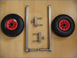

Ingo, ich bekomme sowas hier an den Seiten (oder am Heckspiegel) ans Boot:
Hits:	112
Größe:	107,3 KB
Der "Hersteller" ist hier in der Gegend und winkelt die mir bei Bedarf passend zu den Bordwänden ab.
An Land sind die ausgefahren und rollen über den Boden, im Wasser kann ich sie dann nach unten rausziehen und verstauen, damit ich nicht zuviel Widerstand habe. Zum Anlanden kann ich sie dann im Wasser wieder einstecken, ohne das Boot anheben zum müssen.
Warum soll ich das Gewicht alleine tragen, wenn die Rollen das zur Hälfte (oder mehr) für mich übernehmen können?
Vielleicht baue ich die aber auch selber, mal schauen.
Das Sperrholz bekomme ich von einem Großhändler hier in der Nähe, der mir aber auch meine kleine Menge verkauft . Alles auf Lager, muss ich nur noch hinfahren und abholen.
Epoxi und Glas schlummern ja schon hier.

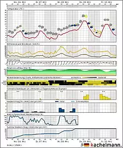

Jetzt muss nur noch das Wetter mitspielen:
Hits:	110
Größe:	101,1 KB
