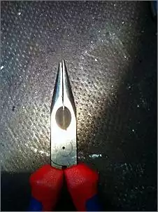

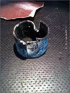

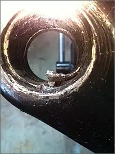

Hab die Alubuchse eingesägt und nach innen gebogen.
Dabei hat gerade meine Zange etwas gelitten!

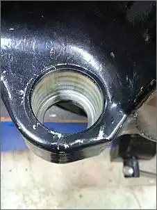

Die Alubuchse ist nun auch raus!Klicken Sie auf die Grafik für eine größere Ansicht

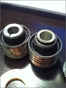

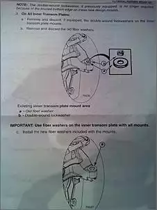

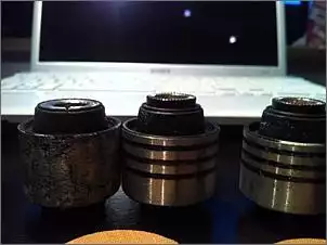

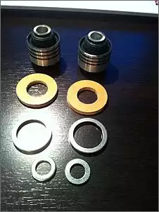

Jetzt sind endlich die Ersatzteile gekommen!
Die Motorlager sehen jetzt etwas anders aus und sind höher als die alten.
Die Seite die später auf dem Transom aufliegt ist verzahnt.
Laut beiliegender Anleitung werden die Federn die auf der inneren Transomplatte sind nicht mehr benötigt und diese hautfarbenen Gummis sollen auch getauscht werden.
Vielleicht brauch ich die aber auch garnicht tauschen, da das Transom ja auch neu ist.
Werde auf jeden Fall mal die Dicke messen.

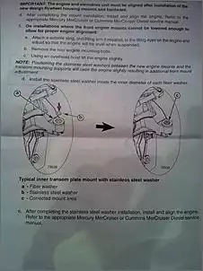

Dann liegen noch zwei Unterlegscheiben aus Edelstahl dabei, die anscheinend dazu dienen sollen den Motor im Bedarfsfall hinten zu unterlegen. Ist wohl dann der Fall, wenn man die vorderen Motorfundamente nicht weit genug runterschrauben kann.

Die dünnen Edelstahlscheiben kommen zwischen Transomauflage und dem Gummilager.
Wenn du die weglässt kann es sein das du deine Motorlager vorne sehr hoch drehen musst oder es garnichtmehr passt.
soweit ich weiss müssen die immer darunter.Also genau da wo vorher die Federstücke waren.
Den Stress mit einstellen ohne die Scheiben hatte ich auch beim umstellen auf das neue System.
Würde sie also direkt unterlegen.
Mfg Michael

Hi Michael!
Danke für den Tip!
Es gab doch auch mal ein Theard dazu? Hat jemand noch den Link?
Habe gerade mal die Gummischeiben gemessen die bei meinem neuen Transom aufgeklebt sind.
Die sind ca 5mm hoch, genau wie die aus dem Set mit den Aufhängungsgummis.
Von daher werde ich die nicht wieder runter kratzen und die neuen draufkleben.
Hier noch ein Auszug aus dem "Beipackzettel" [emoji2]

Meiner Erfahrung nach brauchst du die Beilagscheiben bei 1nem von 3 Booten. Ich würd es mal ohne versuchen. So wie du beschrieben hast nur dann verwenden wenn der Motor zu weit unten hängt. Aber besser weiter unten als zu hoch oben - also erstmal weglassen.

Muss noch etwas anfügen! Grad ist mir eingefallen das ich den neuen Motor und neuen Transom mit Gegenplatte zuerst mit den Federringen verbaut hatte! Damit musste ich dann die Motorlager extrem Hoch drehen.
Dann bin ich drauf gestossen,das weil ja alles Neu war,auch die Federscheiben ausgetauscht werden müssen!Ärgericherweise hatte ich den neuen Schraubenkit schon dabei,habe aber die Federringe vom alten Motor übernommen!
Danach passte alles sehr gut und der Motor liegt schön Tief auf den Motorlagern mit den dünnen Scheiben.Denke die sehr dünnen Edelstahlscheiben sollen verhindern das sich die Verzahnung der Gummilager zu Tiel in das Alu der Transomgegenplatte drückt!
Mfg Michael

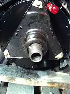

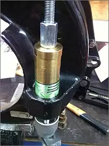

Bei mir ist es heut wieder etwas voran gegangen.

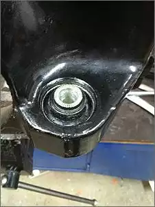

Hab vorher die Tiefe des Lagersitzes gemessen, um nachher beim Einpressen zu wissen, wie tief ich einpressen muss.
Man merkt aber eigentlich wenn man am Bohrungsgrund angekommen ist.
Dann den Ring in den Lagersitze, Fase zeigt zum Motorfundament!
Mit einer Gewindestange und einer passend gedrehten Buchse das Motorfundament eingepresst.
Vorher hab ich natürlich noch das Loctite aufgetragen.
Vielen Dank nochmal an Michel für den Tip mit dem Loctite! Sonst hätte ich womöglich wieder einen Fehler begangen. [emoji16]

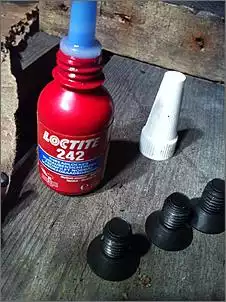

Standard Probleme beim Zentrieren des Motors! Mercruiser 4,3l
So Coupler wurde mit den Senkschrauben zentriert und anschließend mit den Passschrauben und Loctite 242 Schraubensicherung mittelfest, wieder eingesetzt.
Oder hättet ihr lieber Hochfest genommen?
Aber dann muss man mit dem Heißluftfön dran, wenn man das ab haben will.

Hab die freie Zeit vor Weihnachten dazu genutzt meinen Motor wieder einzubauen und zu zentrieren.
Ich hab ja die hinteren Motoraufhängungsgummis erneuert.
Zuerst hab ich den Motor ohne diese Unterlegscheiben eingebaut, dann habe ich festgestellt, dass ich den Motor vorne viel zu tiefe, hätte schrauben müssen.
Als ich dann die U-Scheiben eingebaut habe, passte alles.
Ich glaube es lag zum Teil auch an den hinteren Motorlagern. Der Motor steht jetzt nämlich gerade im Boot.
Was das Zentrieren angeht habe ich immer noch ein paar Stellen wo der Dorn schwerer geht, aber das bleibt jetzt so! Ich denke das ich da etwas überempfindlich war.
Der Dorn geht ja komplett bis zum Anschlag rein, nur halt etwas schwerer wie in anderer KW-Stellung.
Euch allen frohe und stressfreie Weihnachten!
