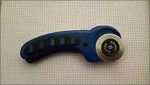

So, damit es nicht langweilig wird hier noch mal eine Fachfragen an euch:
Wie bzw. womit kann ich denn Glasfilamentgewebe möglichst sauber schneiden ohne das die Kanten unsauber werden oder ausfransen?
Ich überlege ja den Tipp von Horst aufzugreifen und über dem Sitzbereich eine "größere" Matte aufzulaminieren die nur noch überlackiert wird so dass noch Struktur als "Rutschschutz" erhalten bleibt.
Daher würde ich dieses Stück halt gerne super sauber ausschneiden...
Gruß Joe
  #182
Alt 08.06.2015, 19:38
Benutzerbild von Takelhemd
Registriert seit: 30.12.2014
Ort: Nordwestschweiz
Beiträge: 2.201
Hallo Joe
Es gibt da in jedem größeren baumarkt diese 'radklingencutter '
Zu finden jeweils neben normalen teppichmessern.
Die klinge besteht aus einem rasiermesserscharfen Rädchen,
mit dem sich sogar engere Radien problemlos schneiden lassen.
Allerdings sind diese nicht aus hartmetall , die klingen haben bei Glas keine lange standzeit.
Auch muss man mehrmals' drüberrollen ', damit jeder faden durch ist.
Funktioniert am besten auf pavatex als Unterlage.
Ich mach das so, wenn ich fransenfrei dicke Gewebe und filamente cuttern will.
Viel Spaß und Erfolg, Alexander 😉

Merci!
Dann werde ich mal im Baumarkt danach schauen, musste den gerade erst mal googeln wie vso ein Ding ausschaut
Den aus der Küche darf ich nicht haben, meine Frau sagt Pizza und Glasfaser sei nicht das selbe.... Die hat doch keine Ahnung!
Gruß Joe

Deine Frau hat Recht. Mit einem üblichen Pizzaschneiderwerbegeschenk kann nicht mal ein italienischer Pizzabäcker mit 40Jahren Praxis eine Pizza gut schneiden (der rollt dann wie mit dem Entlüftungsroller 10x hin und her).
Aber mit einem guten Rollschneider, da hat Takelhemd recht, sieht das anders aus. Damit kann frau Stoff für Sommerkleidchen, Tortenteig und vieles mehr hervorragend Schneiden. Gute Qualität gibts im Nähladen. Das sollte also auf den Haushaltsetat gehen. Pizza geht damit auch wunderbar. Und so Glasdingens auch einigermassen.
Sehr nützlich sind aber auch eine Schere für "technische Fasern" wie Aramid, Kevlar, Dyneema usw. bspw. von robuso aus Solingen. Auch die eher im guten Nähladen als im Baumarkt, womit auch die Etatfrage klar wäre.
Geändert von horstj (08.06.2015 um 21:50 Uhr)

Hey Joe
Hehe, schon klar...
Hoffe ja, das beim 'Googeln'dann doch etwas mehr rausgekommen is, als ein 'pizzarädchen'.
Weil...Deine Frau scheinbar doch 'ein klein wenig Ahnung hat'...
Schlaf gut, Joe 😂
Gesendet vom handy mit tapatalk

Hey ihr zwei, hmm Nähläden gibt es leider keine mehr in meiner Nähe soweit ich weis....
Mal sehen ob ich bei Google was finden kann dazu.
Alternative Frage, wenn ich den Rand des Geleges mit EP+Microspheres an einem Klebeband entlang spachtel um eine saubere Kante rundum zu haben. Meint ihr das hält?
Gruß Joe

Hallo Joe,
Findest du jetzt echt keinen rollschneider (Danke, Horstj, hatte den Begriff vergessen) , oder geht's um eine spezielle Form des geleges?
Alternativ kannst du die genaue laminier kante auch mit plastifiziertem paketklebeband abgrenzen und dann über besagtes laminieren.
Mann kann auch formen mit dem cutter ausschneiden.
Wenns dann fast ausgehärtet ist , überstand mit cutter abschneiden oder in ausgehärtetem Zustand mit oszi wegschneiden. (Auf paketklebeband hält nix).
Dann die Ränder etwas schleifen und passen sollte es.
Falls ich da was falsch verstanden habe, bitte Rückmeldung. .
LG Alex

Moin Joe
Der sollte in deinem baumarkt doch aufzutreiben sein nichtwahr?
LG alex 😆 Klicken Sie auf die Grafik für eine größere Ansicht

So, bin nun stolzer Besitzer eines Rollschneiders, das Ding geht durch mein 390er wie Butter, dank euch für den Tip!
