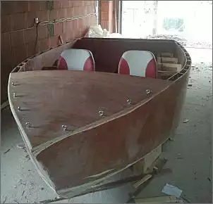

Ok, wir einigen uns auf den Konsens, dass die Augbolzen hässlich sind ;) damit kann ich leben und wie gesagt, sie können ja ohne weiteres ersetzt werden...

Es gibt auch Karabinier, dann muss da nix mehr mit Leinen gefriemelt werden
Siehste! Exakt die maritimfremde Handhabung habe ich befürchtet !
Mit der Optik und dann noch Karabinern wie Du die Festmacher und Tender händelst machst Du Dich doch in jeder Marina zum Gespött der übrigen Skipper.
Aber dennoch wünsche ich Dir viel Erfolg bei deinem Projekt...... ging mir nur so reflexartig durch den Kopf. Daß Du das bitte nicht zu persönlich nimmst!

Vielleicht sehe ich das alles nach der SBF-Prüfung im Jänner anders ;)
Nur kann ich mir auch nicht vorstellen, dass Klampen gescheit was aussehen

Abwarten!! Das kommt schon noch. Aber das ist auch egal. Es ist dein Boot. Du hast es gebaut. Du ganz alleine. Nur du alleine entscheidest wie DEIN Boot werden soll!! Und mach dir keine Gedanken über Statler und Waldorf.

ich hab seit ein paar jahren ein ryds 485 fc mit 30 ps evinrude 4 takt, vorher war ein 65 ps suzuki dran, war aber vom spritverbrauch sehr teuer.
zu deinen ösen am bug deines, sonst sehr gut gelungenen selbstbaus. die dinger auch wenn verzinkt, werden garantiert anfangen zu rosten auch im süßwasser. ich hab am anker verzinkte karabiner. die rosten wenn ich sie neu ran mach nach einem sommer und rost gibt ganz hässliche schwer zu beseitigende flecken und schlieren auf dem boot.
warum im maritimen bereich klampen verwendet werden? weil sie beim festmachen einfach zu händeln sind und den sicherheitsanforderungen für boote und schiffe entsprechen. sie sind zwar nicht zwingend vorgeschrieben aber du musst zugeben, wenn man ein boot festmachen will geht das vertäuen an einer klampe entschieden schneller als das seil bei seegang durch eine öse einzufädeln. das ist der grund warum klampen und poller und keine ösen.
in der sportbootführerscheinprüfung wird auch geprüft ob der führerscheinanwärter in der lage ist eine klampe mit kopfschlag zu belegen.
von einer öse, beim festmachen mit kopfschlag zu belegen, hab ich noch nichts gehört. wird auch nicht geprüft.

Ich glaube ihr habt mich überredet und ich werde Klampen verwenden
