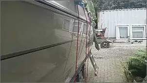

  #185
Alt 08.07.2014, 20:34
rofra11 rofra11 ist offline
Registriert seit: 30.09.2012
Ort: Köln
Beiträge: 130
Boot: Wellcraft 210 classic XL und Wellcraft 26 NOVA II
72 Danke in 25 Beiträgen
Standard Bilder
hier ein paar Bilder
Leider kann man die Alten Schriftzüge/Namen auf dem Blauem Streifen auf den Bildern nicht erkennen.
Aber ihr wißt sicher was ich meine.
Auf dem letztem Bild kann man erkennen was ich meine bzgl. des Gelcoats
Oben glänzend aber gelblich und unten weiß aber Matt
Der Schriftzug ist entfernt worden,diesen werde ich nachmachen lassen .
Hat jemand ein Adresse wo man so einen Schriftzug nach machen lassen kann ?
Hits:	241
Größe:	116,1 KB
ID:	551039   Klicken Sie auf die Grafik für eine größere Ansicht
Hits:	231
Größe:	108,2 KB
ID:	551040   Klicken Sie auf die Grafik für eine größere Ansicht
Hits:	244
Größe:	59,6 KB

  #187
Alt 09.07.2014, 01:07
Beiträge: 32.427
Zitat von rofra11 Beitrag anzeigen
ABER wie bekomme ich den vergilbten Gelcoat wieder weiß ?
UND warum ist der Gelcoat an den Stellen wo immer eine Persenning war gelblich und da wo keine Persenning war weiß ?
Gelblich glänzt ,weiß ist matt.......
das kommt durch die Sonne, da wo es matt ist, ist das Gelcoat verwittert, durch die Persenning geschützte Bereiche sind nicht verwittert
geh da mal tüchtig bei, dann wird das schon wieder

So schaut es auf der fertigen Seite momentan aus:
Olli

Keiner eine Meinung zu meinen Bildern?
Olli
  #196
Alt 15.09.2014, 00:27
Beiträge: 32.427
sieht do super aus,
ich kann dir ja mal mein Boot auf den Hof stellen

Findet das der Rest auch?
Olli

1.773 Danke in 853 Beiträgen
Schlecht zu sagen. Bilder haben keine gute Qualität um es zu beurteilen und außerdem fehlt ein Vorher und Nacher Bild! So wie es auf dem Bild ausschaut, schaffe ich das auch ohne große Probleme. Sogar ohne Maschine! Mit Schleifpaste sollte man nur arbeiten wenn der Lack ausgeblichen ist oder Kratzer hat und man es mit normaler Politur nicht zum glänzen bekommt. Schaue dir mal folgendes Video an. Da gibt es 2 Teile von. Dann bist du vielleicht schlauer. Ich war es zumindest damals und habe haar genau die gleiche Maschine wie im Film!
  #199
Alt 15.09.2014, 14:38
Benutzerbild von Miracle Man
Registriert seit: 05.06.2007
Ort: Bielefeld
Beiträge: 3.082
Boot: Wellcraft 23 SE Excel
1.553 Danke in 864 Beiträgen
Ich hatte mir halt noch etwas mehr Glanz erhofft
Olli
  #200
Alt 15.09.2014, 14:40
Benutzerbild von welle1501
Registriert seit: 29.09.2008
Ort: 54.312004, 13.110588
Beiträge: 2.206
Boot: Monterey 262 Cruiser
Dann ist häufig falsch poliert, falsches Mittelchen oder es erfordert einen zweiten oder sogar dritten Durchgang. Wichtig ist auch 2-3cm pro Sekunde die Maschine führen!
