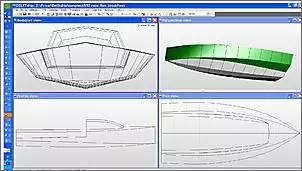

Übrigens finde ich die Diskussion sehr gut, sonst wird das ja nie so richtig was..beteiligen tut sich ja zeichnerisch kaum einer, leider.
In Freeship ist zwar relativ schnell ein Boot hingemalt, was so aussieht, wie man sich das vorstellt, aber dann steh ich als Laie erstmal vor einer riesen Wand, wo drauf steht "was nu?". So stehen Fragen danach, wo Kiel und Mast zu platzieren sind, welche Massenverteilungen man für das segelklare Boot anzunehmen hat, etc., um die nächste Konstruktionsiteration beim Rumpf einzuleiten, ganz oben auf meiner Liste.
Während Du wahrscheinlich schon beim zeichnen weisst, ob was funktioniert, bin ich noch auf der Evolutionsstufe, wo man den Kiel in die Mitte und den Mast 12% davor klatschen würde, ohne zu wissen, ob das so auch geht. Also muss man erstmal lesen, lesen, lesen, während Du schon mit prächtigen Bildern imponieren kannst.

Das Programm liefert Dir doch die Verdrängung, das Gewicht samt schwerpunkten, Lateralflächen samt Schwerpunkten, sowie Segelflächen und Schwerpunkten, diese müssen aber eingestellt werden. Die Flächenschwerpunkte werden auch als Koordinaten ausgegeben, aber nicht immer korrekt wiedergegeben, woran das liegt, weiss ich noch nicht, da komme ich aber noch drauf. Die Segelschwerpunkte werden jedenfalls Dynamisch angezeigt. Zumindest bei mir....
Den Kiel positionierst Du so, dass Gewichts- und Verdrängungsschwerpunkte übereinanderliegen.
So kannst Du mit jedem Bauteil verfahren, in dem Du Dichte und Stärke eingibst, danach wird der tatsächliche Schwerpunkt errechnet und auch dargestellt.

Dazu hab ich mal eine Frage:
Ich zerbreche mir seit geraumer Zeit den Kopf, wie man in Freeship diesen "Radius Chine" zeichnen soll. Man müßte doch einen korrekten Radius von einer Planke zur nächsten ziehen, oder verstehe ich das falsch? Arbeitet man mit Splines, strakt das Programm die eventuellen Unebenheiten zur oberen und unteren Planke aus, aber ich benötige ja gerade die korrekte Abwicklung oberhalb und unterhalb des ehemaligen Knicks!? Mir will einfach keine andere Methode einfallen, als jeden Spant einzeln zu extrahieren, den Radius in einem anderen CAD-Programm einzuzeichnen und alles wieder zu importieren - einigermaßen umständlich, wie ich finde...
Geht das nicht anders?
Alexander

Kannst Du mal ein wenig näher erläutern, wie Du das meinst?
So wie ich das verstehe, ist das kein grosses Problem, die Flachen Anteile gegen die runden abzugrenzen.
