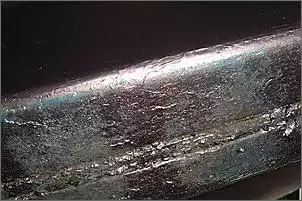

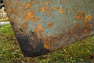

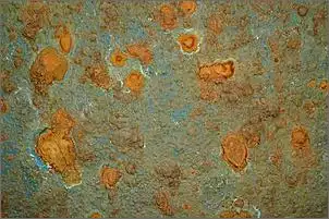

Hab heute mal ein paar Bilder gemacht, wo das Schwert zumindest ein Stück raus ist, soweit die Böcke es zuließen. Sieht aus wie ne Fleckenkrankheit.
Name:	Fotos Schwert 023.jpg
Hits:	245
Größe:	53,5 KB
ID:	244900Klicken Sie auf die Grafik für eine größere Ansicht
Name:	Fotos Schwert 024.jpg
Hits:	224
Größe:	45,5 KB
Es löst sich die ganze Farbbeschichtung schon fast von allein. Aber das Restmaterial macht noch einen brauchbaren Eindruck. Was meint ihr, ganz raus und Totalsanierung, oder schleifen, grundieren und mehrfach streichen ???
Gruß Lutz aus Bärlin

  #192
Alt 11.11.2010, 05:46
Benutzerbild von Thomas_B
Thomas_B Thomas_B ist offline
Registriert seit: 06.05.2008
Ort: Cuxland
Beiträge: 1.646
Bakterienkultur
Blumenerde
Ich glaub, das muss erstmal raus. Ob da mit Abschleifen noch was zu retten ist, kann ich aber so nicht sagen.
Vielleicht sollten wir ne Sammelbestellung 'Venusschwerter in V4A' aufgeben....

  #194
Alt 11.11.2010, 08:08
Benutzerbild von Flybridge
Registriert seit: 14.04.2005
Ort: zw. K und D
Beiträge: 9.425
Mich wundert, dass das Schwert überhaupt noch raus ging. Meins war in dem Zustand fest mit dem Boot verwachsen.
Ich würde ein neues aus V4A anfertigen lassen. Dann ist für immer Ruhe. Das alte bekommst du nicht wieder hin. Das ist so stark und tief verrostet.
Micha

Also als Metaller sehe ich die Bilder und sage: Reines Eisenschwert mit Antifouling bestrichen. Der Rost diffundiert durchs Antifouling hindurch. Mag sein, dass da noch eine andere Schicht drunter ist. Die hat sich aber auch verabschiedet. Bakterien sinds nicht
Wenn Du das Schwert behalten willst, würde ich die verrosteten Stellen ausschleifen und mit Brenner, Zinn und Flussmittel aufzinnen und damit die Kerben und Löcher füllen. Flachschleifen und Schwert zum Sandstrahlen. Am besten danach zum Feuerverzinken. Dann mit mehreren Schichten versiegeln. Zum Schluß Hartantifouling drauf. Ich meine V4A in der Größe kostet doch schon ein kleines Vermögen. Wäre aber sowas wie die "endgeile" Lösung...
Bernd
