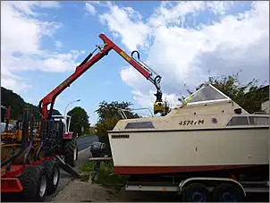

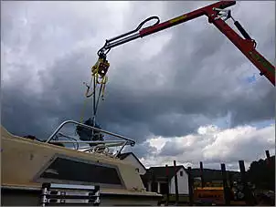

mir nimmt das gar keinen Platz im Cockpit, auch nicht in Betrieb. Das ganze ist hinter dem Cockpit quasi über der Motorwanne. Wenn es fertig ist stell ich ein Foto ein.
So sieht das dann aus.
Fehlt nur noch die 3 Farblaterne ganz oben am Bügel und die Verkabelung.

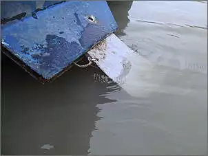

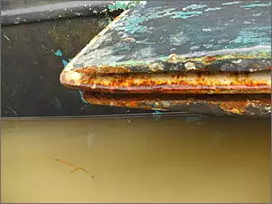

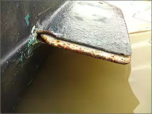

Dieses Jahr muß ich mal wieder etwas Arbeit in Trissie stecken.
Das Schwert läßt sich schon seit einigen Jahren nur noch mit dem Hammer dazu bewegen sich zu bewegen.
Das machte ich normalerweise am Kran und wenn mal vergessen, am Strand.
2016 stehe ich in Kroatien am Kran bei Bombenhitze und mit einem gestreßten Werftchef, der den Kran bedienen mußte.
Das blöde Schwert lies sich einfach nicht bewegen, keinen mm.
Da ich eh nur ein paar Tage Zeit hatte, belies ich es dabei und verzichtete darauf den Mast zu stellen.
Die Bilder sind alle die ich vom Schwert habe und sind bei den zwei mal vor einigen Jahren, als ich das rausklopfen vergaß am Strand entstanden:

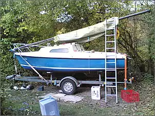

Bocke ich Trissie an ihrem Stellplatz im Garten auf, kann sie unbegrenzt stehen bleiben und ich kann arbeiten wenn es gerade paßt.
Hits:	84
Größe:	160,2 KB
Das mit den Böcken hatte ich mir komplizierter vorgestellt. Aber nach den Fotos genügen ja 2 breite Böcke unter die der Trailer durchfahren kann. Gute Beziehungen zum Sägewerk hab ich, werd wohl mal ein paar Balken holen.
