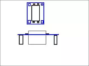

Ich habe das immer so gemacht:
kleine Sperrholzplatte ungefähr an jeder Seite 2 cm größer als der Servo zuschneiden.
Dann einen Ausschnitt sägen, in den der Servos reinpasst. Servo festschrauben.
Dann aus einer Leiste 4 gleichlange Stücke (Länge= mindestens Höhe des Servos) sägen und je eins in jede Ecke der Platte schrauben oder kleben.
Dann das ganze auf die Platte kleben, die du vorher schon in den Rumpf geleimt hast.
Achte aber darauf, dass du den Ausschnitt so groß machst, dass du den Servo nachher auch noch nach oben wieder rausnehmen kannst.
Dann kannst du den leichter austauschen.

so ungefähr:
Hits:	72
Größe:	9,6 KB
