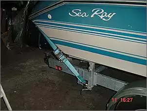

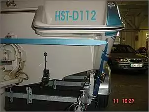

Gestern kamen endlich die bestellten Zurrgurte an. Ich denke so sollte das dann aussehen, wenn man ein Boot auf dem Trailer spazierenfährt:
Hits:	590
Größe:	30,1 KB

Super Qualität zu einem kleinen Preis (20 Euro das Paar). www.sicherungsprofi.de (nein, ich bekomme keine Provision) Kann man übrigens in der korrekten Länge bestellen, damit nicht noch 20 Meter umsonst rumflattern.

Hallo Ecki,
zumindest die vordere Befestigung gefällt mir persönlich nicht. Ich würde gerade nach unten abspannen und nicht nen Kraftvektor nach hinten erzeugen. Ausserdem wird die Öse hier auf Scherung und nicht auf Zug belastet. Find ich auch nicht optimal.

Zitat von ThomasM Beitrag anzeigen
Hallo Ecki,
Doch Thomas, so ist es genau richtig, es geht darum, die beim Bremsen auftretenden Kräfte aufzufangen, der Windenstand hält das alleine nicht!
Und was die Scherkräfte anbelangt, sorgt das Windenseil ja für Gegenzug!

Beiträge: 6.476
Doch, so haben mir das Forumsmitglieder beigebracht, die schon 100 Jahre Boot fahren. So muß das aussehen, haben die gesagt. Und mir leuchtet auch ein weshalb.

Wusste ich nicht, na ja wieder was gelernt !!
