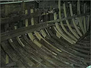

Im Norden nichts neues, Spanten verleimt und eingebaut. Jezt bis Spant 15 repariert. Die kaputten Sachen werden immer kleiner, will heißen, es geht schneller.
Hits:	395
Größe:	39,7 KB
Ich war am Samstag auf der Ausstellung in Bremen und habe dort mit einem Bootsbaumeister gesprochen, der mein Vorgehen voll unterschreibt, im Gegensatz zum "Palsteg". Also Spanten ersetzen, Planken ausleisten und dann diagonal nochmals mit Eiche belegen. Wird dann besser als neu.
Übrigens, heutiger Stand aller am Schiff verbrachten Stunden: 260
Noch eine Erfahrung, die ich gemacht habe: ich arbeite sehr viel mit der Kettensäge um die Spanten herauszusägen und sobald ich auf einen Nagel gekommen sind, musste ich die Kette sofort nachschleifen. Diese war mir jetzt gerissen und ich musste eine Neue kaufen. Der nächste Händler in der Nähe wurde aufgesucht, neue her, aufgebaut, und alles lief am Schnürchen,bis......... ich Metallspähne hervorbrachte. Ein Nagel hochkant aufgetrennt. Einen Nagel ca. 10mm dick und 100mm lang. Das komische ist, die Kette ist nicht stumpf, ich konnte damit Holz weitersägen. Entweder ist die Kette so gut oder der Nagel so weich. Das war so ein Nagel wie auf auf einer früheren Abbildung zu sehen war.
Na dann, bis die Tage,
Werner
