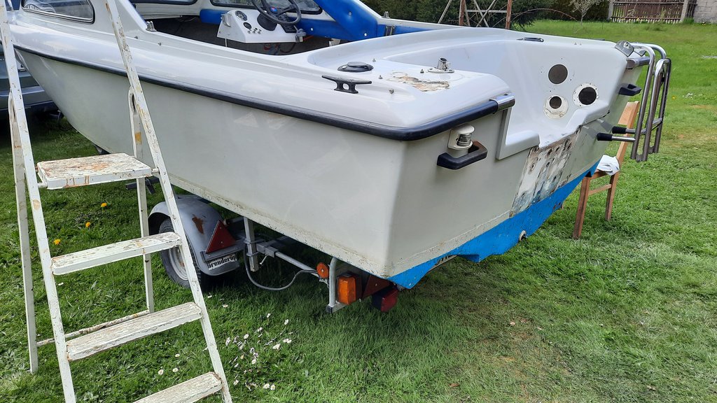

Noch ein paar Bilder was Lenkung und Kabelführung betrifft, mehr braucht es da hinten nicht.

ich würde den alten Mist da Außen am Spiegel abkratzen so gut es geht und dann mit Epoxit Farbe überstreichen, dann sieht das nicht mehr ganz so wild aus, wenn du möchtest das der Motor oben aufliegt könnte man da ein 4 Kant Profil Eisen oder Alu unterlegen, wenn du außen eine Platte zwischen Motor und Spiegel haben möchtest, würde ich eine aus Kunstoff nehmen,
innen kann man statt U-Scheiben auch ein Blech aus VA nehmen

Du solltest den Geber vom Echolot auch noch in die richtige Position bringen. Die Fläche, die momentan nach unten steht, muss nach hinten zeigen.
Es grüßt der Peter

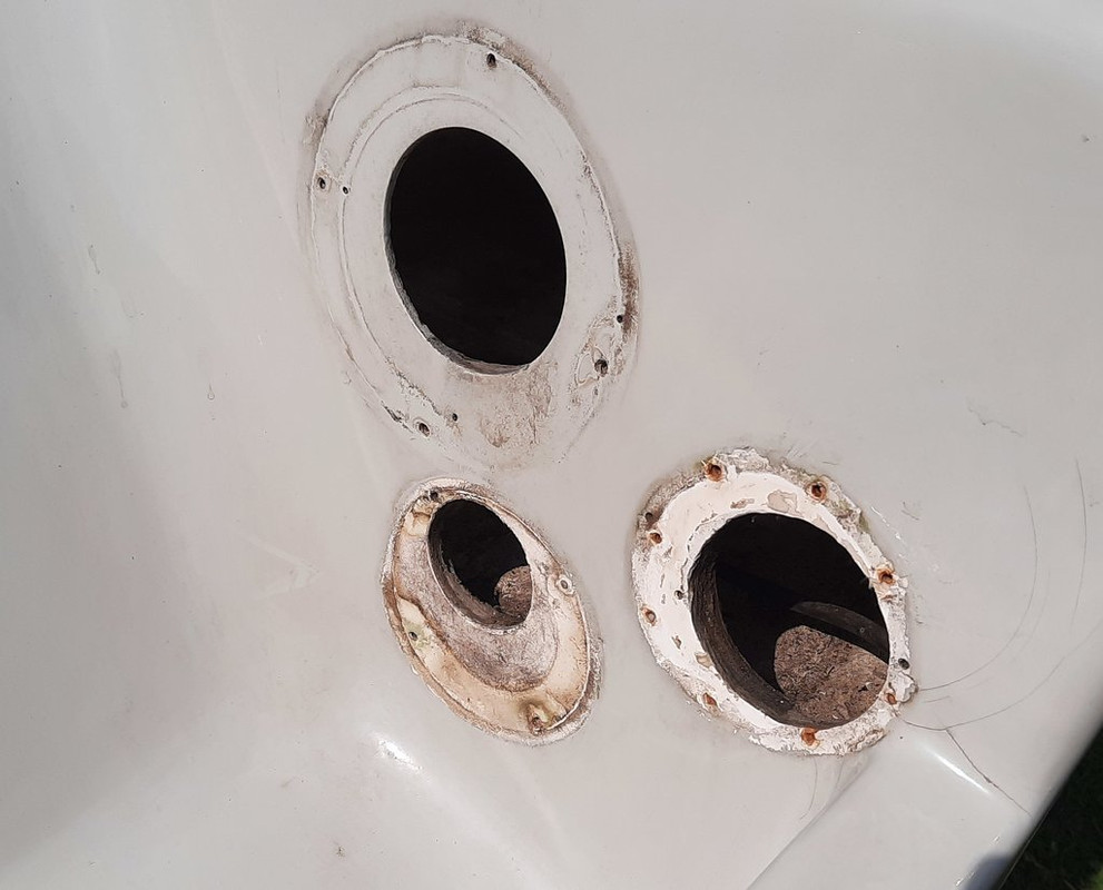

So, hallo zusammen.
Heute habe ich endlich mal den ganzen Tag "schrauben" können.
Ich habe einiges an rostigen Schrauben, Lüsterklemmen usw. entfernt. Und - das Wichtigste - ich habe 2 Löcher von innen ziemlich weit unten in den Spiegel gebohrt.
Und siehe da, ich habe Glück ! Es kommen helle Holzspähne aus den Löchern beim Bohren.
Ein Spiegelaufbau bleibt mir also zum Glück erspart.
Morgen will ich beginnen, die vielen kleinen und grösseren Löcher zu verschliessen mit Epoxidharz.
Zwischenzeitlich ist wieder Wasser in den Rumpf gelangt. Es hat ja reichlich geregnet und ich habe untersucht, wie das Wasser rein gekommen sein kann. Da der Rumpf abgedeckt war mit einer Plane und das Boot unter einem Carport stand, bleibt nur eine Möglichkeit: Die Plane bedeckt nicht den ganzen Bug und so konnte auf die Bugspitze der Regen drauf kommen und ist wahrscheinlich dann nach hinten gelaufen auf den "Rändern", wo die Klampen drauf montiert sind. Die Achterklampen waren ziemlich locker, sodass da das Wasser nach innen tropfen konnte.
Die ganze Elektrik ist auch zum Haare raufen - da habe ich noch einiges zu tun.
Wenn alles klapt, bekomme ich morgen Material für eine neue Platte unter den "neuen" Motor.
Und neue Fragen habe ich auch:
Eines der 3 grossen Löcher muss ich zumachen, das links unten, wo die Lenkung durchging für den "kürzeren" 15Ps Motor.
Was meint Ihr? Deckel drauf kleben oder richtig zulaminieren ?
Und richtig unangenehm finde ich die Sache mit dem Lenzstopfen ! Wie ist dieser im Rumpf befestigt original? Das Ding dreht sich im Rumpf und ist folglich vermutlich nicht richtig dicht. Von innen kommt man aber nur mit einem Finger daran durch das Ablaufloch in dem Tankfach. Wird die Lenzöffnung eingeklebt ?
Zu den vielen Löchern im oberen Spiegelteil: Manche der Schrauben waren nicht richtig dicht und so ist in den Löchern teilweise das Holz schwarz, aber nur oberflächlich. Wenn man mit einem Schraubendreher kratzt, kommt unter der schwartzen Schicht gleich helles Holz.
Die Löcher, die ich nicht mehr brauche, verschliesse ich mit Harz.
Was nimmt man dort aber bei der Motorbefestigung zur Abdichtung ? Ich habe hier irgendwo gelesen, dass Silikon am Boot nichts verloren hat. Ist das korrekt ?
Danke Euch für die Anteilnahme und Eure Ratschläge.
Allen Bootsmännern einen schönen Abend
MfG* * * *Mario

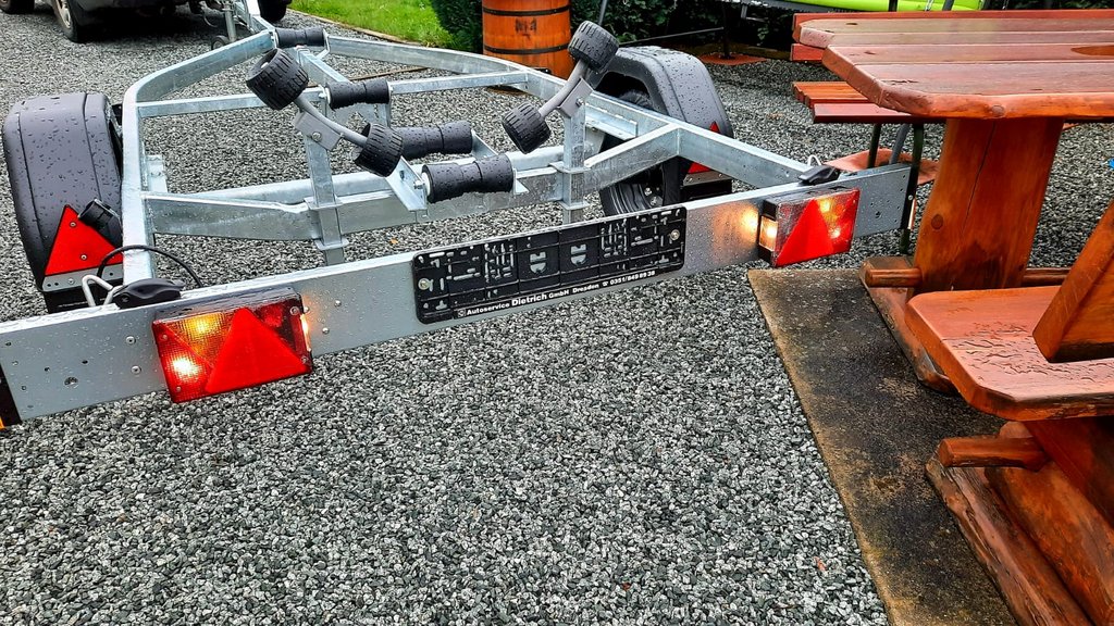

Aber einen gescheiten Trailer habe ich gekauft heute.
In nagelneu vom Händler... 750er Brenderup.
Da ich erst am 25. den frühest möglichen Anmeldungstermin bekommen habe, hat das ja noch einen Moment Zeit...
Was würdet Ihr empfehlen bzw. was sind die Nach- und Vorteile einer grünen Nummer ?
MfG* * * *Mario

Habe jetzt Winde und Rollen zur Lage der Achse eingestellt nach dem alten Trailer.
Es stimmt, die Achse könnte einen halben Meter vor.
Länge der Lichtbrückenstreben reicht aber und so wird das alles gute 6m lang.
MfG* * * *Mario
