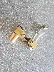

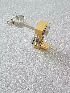

Habe das für meine Shunts so gelöst, das Teil wird einfach auf die Batterie geschraubt und das Batteriekabel dann auf den Shunt.
So ist keine Änderung an der Verkabelung notwendig.
Anhang 951435 Anhang 951436
https://www.pkwteile.de/herthbuss-elparts/12813177
das geht bei dem Victron Shunt nicht so einfach... aber gute lösung...

Zitat von Bodo61 Beitrag anzeigen
Die Bilder gehen auch größer
Ja, soll ich?
Marco,

Statt der Mega-Gigabyte-Bilder, wäre mir eine aussagekräftige Betriebsanleitung lieber gewesen.....
Aber immerhin:
Es gibt keinen akustischen Alarm, aber einen Relaisausgang.
Es gibt offenbar Grenzwerteinstellungen für Strom, Spannung, Gerätetemperatur und Leistung.
Für den Ladezustand gibt es so etwas anscheinend nicht.
Von Peukert und Ladewirkungsgrad habe ich bisher ebenfalls nichts gelesen. Wird also eventuell nicht beachtet und ist daher auch nicht einstellbar.
Das wäre eigentlich essentiell für einen Batteriemonitor, denn es geht bei dem ja zu einem großen Teil um die möglichst korrekte, entnehmbare Kapazität und dazu genügt es bekanntlich nicht, nur AH bidirektional zu zählen.
Von was ich ebenfalls nichts gelesen habe, sind die Vollerkennungskriterien einer Batterie und deren Einstellmöglichkeit.
Für einen Batteriemonitor, der die möglichst korrekte entnehmbare Kapazität anzeigen soll. auch nicht ganz unwichtig.

Der shunt kommt zwischen Batteriemasse und den Rest...
In der Regel sollte es an der Batterie nur 1 Masse geben ... Die zum Motor...
Aber oft sind Verbraucher direkt an der Batterie mit der masse verbunden ... Daher den shunt zwischen Batteriemasse und den Rest..
Wenn jetzt 2ider mehr Kabel an die Batteriemasse gehen müssen diese alle an der einen Seite des shunt und von der anderen Seite 1 Kabel zur masse gehen... Nur so ist sicher gestellt, dass jeder Strom der zur Batterie für auch durch den shunt läuft und somit erfasst wird
hab grad mal nach verlängerungen geschaut..... das Kabel hat einen Durchmesser von rund 17mm. Wenn ich jetzt die Kreisfläche mit r2*pi berechne käme ich auf eine Fläche von 176mm2 ?
Hab noch keine Verlängerung gefunden dazu...... weiss jemand Rat? Fakt ist das ich das Massekabel vom Motor verlängern musss.
Viele Grüße und Danke
