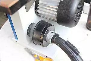

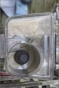

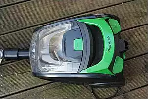

Der bestellte Staubsauger stellte sich als ein Windei dar, die Bucht hat den Verkäufer gesperrt, Geld habe ich zurück und das gute Stück dann für 35 Euro bei einem besseren Händler bestellt.
Das "Dingelchen" tut es wirklich gut, er saugt die Sägespäne, der Zyklon scheidet gut ab und der ganz feine Staub bleibt in den zwei HEPA-Filtern hängen.
Hits:	175
Größe:	82,6 KB
ID:	771002Klicken Sie auf die Grafik für eine größere Ansicht
Hits:	163
Größe:	116,6 KB
So ganz passte der Anschluss dann aber doch nicht an die Säge, dafür habe ich mir dann ein "Übergangsstück" ausTeppich geschnitten. passt:
Hits:	161
Größe:	57,2 KB
Großer Vorteil gegenüber dem vorhandenen Baustaubsauger ist die Handlichkeit. Das Ding schränkt mich in der Handhabung nicht so ein, und ich werde bestimmt öfter bereit sein, den Staub nicht einfach in die Gegend zu blasen (besonders beim Schleifen). Wer sich dafür interessiert wird unter der EAN 4250525327304 fündig.

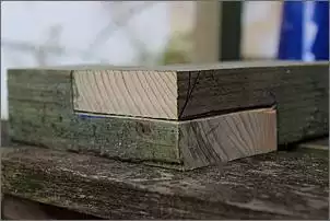

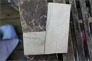

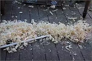

Und weil noch ein bisschen Holz herumlag, habe ich gestern dann mal probeweise eine erste Holzverbindung hergestellt, aber seht selber:
Hits:	157
Größe:	70,5 KB
ID:	771004Klicken Sie auf die Grafik für eine größere Ansicht
Hits:	160
Größe:	50,2 KB
Ich denke, da ist noch Luft nach oben, aber es war ja auch erst der erste Versuch.

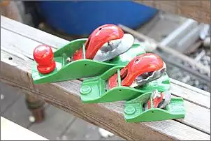

die Hobel sind gekommen, den DHL Boten habe ich dann doch nicht auf die Planke geschickt, weil der gleich mit Verstärkung angerückt ist, vielleicht liest er hier ja mit .
Da steht sie nun, Familie Kunz (Familienfoto):

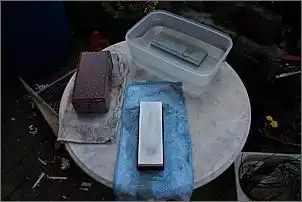

Natürlich hatten die Hobelmesser noch einen Grad und waren auch nicht ganz plan. Aber ich hatte ja schon alles zum Schleifen vorbereitet.

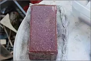

Als Abrichtstein habe ich keinen "Superklinker", sondern nur erstmal drei Pflastersteins für EUR 0,20 aus dem Bauhaus besorgt und plangeschliffen. Das ging übrigens mit dem Quarzsand aus dem selben Baumarkt ganz gut. Am Anfang hatte ich richtig viel Schleifschlamm, zum Ende hin wurde das aber immer weniger. Die Nuten habe ich auch nicht reingeschnitten:
Hits:	142
Größe:	76,6 KB
Meine Schleifsteine sind zwei günstige Wassersteine von Ebay, von denen ich für die Hobel aber nur die 1000er und 8000er Seiten nehmen:
Hits:	128
Größe:	28,6 KB
ID:	772740Klicken Sie auf die Grafik für eine größere Ansicht
Hits:	134
Größe:	25,9 KB
Den Abrichtstein habe ich auf einem Maschinenputztuch liegen, die Schleifsteine kommen bei Gebrauch auf ein Mikrofasertuch, da bewegt sich nichts. Damit sieht mein "Schleifplatz" dann so aus:
Hits:	145
Größe:	54,7 KB
Die Lappen nehmen das Wasser und den Schleifschlammm gut auf und an dem Mikrofasertuch kann ich auch gleich die Klingen abwischen, um den Fortschritt beim Schleifen zu begutachten.

Trotzdem sind die Klingen sauscharf geworden und die Späne konnten fliegen.

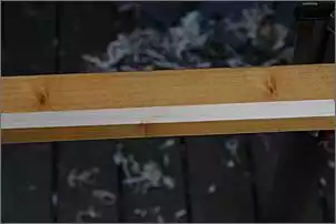

Als erstes Opfer mussten die beiden Riemen vom Unicat herhalten, die waren mir zu lang und ich wollte sie auch noch etwas abrunden.
Hits:	132
Größe:	29,9 KB

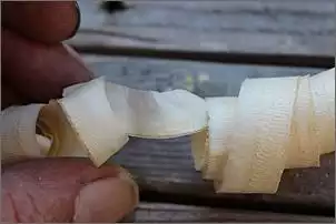

Warum hat mir eigentlich vorher noch nie einer gesagt, dass Hobeln mit einem scharfen Messer so gut geht? Das macht ja einfach nur Spaß!
Auch die Blätter an den Riemen habe ich verkleinert und die Schnittkanten dann gehobelt. Das ging viel schneller als Schleifen und das Ergebnis ist auch besser.
Zum Schluss musste ich mich bremsen, sonst hätte ich aus den Riemen noch Zahnstocher gemacht:
Hits:	137
Größe:	132,7 KB
