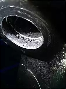

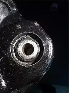

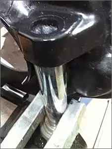

War das Geil!
Einfach mal richtig drauf kloppen![emoji2][emoji41][emoji41]
Das alte Abflussrohr hat auch seinen Zweck als Gegenhalter erfüllt![emoji2]

ob das wirklich Geil war wird sich zeigen wenn du die neuen drin hast,
bevor du noch was kaputt haust baue dir liebe eine einfache Einzieh- Ausziehvorrichtung,
das geht schon mit einer Nuss einer U-Scheibe und einer Schraube M10 oder M12 mit Mutter,
beim einziehen alles gut einfetten sonst ziehst du dich dumm und dämlich

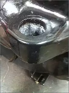

Ich glaub die Seite ist aber schon etwas vermurkst[emoji16]
Die ist morgen dran!
Für heut ist Feierabend!

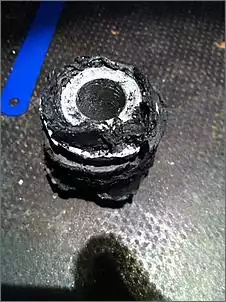

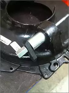

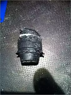

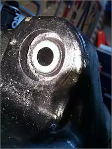

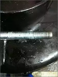

Ich kriege leider immer noch nicht den Aufhängungsgummi ausgepresst.
Habe mir eine Ausziehvorrichtung aus einer Gewindestange und einem exakt passendem Rohr gebaut.
Als sich die M12 Gewindestange zum zweiten mal verbogen hat, hab ich einen Stehbolzen genommen, der normalerweise als Spannmittel an der Fräse dient. Auch das brachte keinen Erfolg!
Zusätzliche Wärme hat auch nicht geholfen.
Jemand noch ne Idee?

Hast Du mal gespannt, und mit dem Hammer geklopft?
Nach Hitze sieht das nicht aus, zumindest kann man auf den Bildern keine Spuren erkennen. Um mit Wärme was zu erreichen, musst Du bei Alu schon schnell und mit heißer Flamme arbeiten, da sich die Wärme sonst zu schnell verteilt und auch die Buchse des Lagers erwärmt und die sich damit auch ausdehnt.
Setz das ganze mal nen Tag mit WD40 ein.

Alt 25.11.2015, 18:11
Benutzerbild von Padrino
Padrino Padrino ist offline
Registriert seit: 14.02.2012
Ort: Niederrheinisches Tiefland
Beiträge: 451
Boot: Maxum 1900 SR2 Mercr. 4,3 l Alpha One Gen II
131 Danke in 90 Beiträgen
Hi!
Hab das mit einer Lötlampe heiß gemacht, aber vielleicht sollte ich mir was anderes besorgen.
Ja, ich hab zwischendurch immer mal wieder kräftig mit dem Hammer draufgeschlagen.
Hab das ganze schon über Nacht in so einem Wera Rostlöser drin gehabt.
Gruß, Julian
  #163

Am Auto kommen solche Lager recht häufig vor, Hinterachslager, Querlenkerlager, ect...
Wenn es mir nicht möglich ist das Teil auszubauen um das Lager in der Presse raus zu drücken, dann säge ich so'n Ding auch gerne mit 2 Schnitten in 2 Hälften, also Sägeblatt für die Bügelsäge durch das Auge führen, dann in den Bügel einspannen und 2 Schnitte zum Rand hin, so das ich das Lager gerade eben so teile aber den Alukörper noch nicht angesägt habe...
Dann 1-2 Hammerschläge, nur zum lösen, im Regelfall fallen die Dinger dann einfach raus.

So ähnlich mach ich das beim Auto auch.
Also Gummi rausdrücken / popeln und dann mit nem kleinen Schraubendreher oder Dorn zwischen Buchse und Außenwand. Wenn dann ein Knick drinn ist, gehts auch raus.
Ist aber beides riskant bei Alu. Würde es daher keinem (ohne jemandem etwas böses zu wollen) Empfehlen, dessen handwerkliches Geschick ich nicht kenne. ;)

Werde es erstmal mit einer hydraulischen Presse probieren, ein Kumpel von mir hat so ein Teil.
Wenn das nicht klappt, fang ich an das Teil zu zersägen.

So das Gummilager ist raus!
Nachdem der 5Kg Hammer auch kein Erfolg brachte, habe ich gesehen, dass diese Messingscheibe wohl abgeschert ist und die Hammerschläge sich nur noch auf das Gummi übertragen.
Also Plan B mit der Gewindestange und dem passenden Rohr das Gummi herausgeschält.
Jetzt muss ich NUR NOCH den Alu Außenring herauskriegen.
Ich denke ich mach es so wie die Kollegen schon empfohlen haben, einschneiden und nach innen krempeln.
