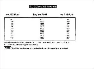

Hier ist doch kein Zoff
Du hast am 4.3er mit dem 4 BBL schon die optimale Basis.
Ob ein K+N, .... oder ein Spectre etwas bringt, ... das musst Du ausprobieren.
Kostet ja nicht die Welt.
Das kann auch Götz nicht 1:1 auf Deinen Motor übertragen.
Ich würde testen, die Zündung 2° nach vorne zu ziehen, ... das geht mit unserem Sprit immer.
Bei mir waren das seinerzeit 4° mehr, .... 12° früh, danach wurde es nicht mehr schneller.
Das sind bei mir dann 36° ausgeregelt ab ca. 4000 U/min.
Die Kennlinie von Deinem 4.3 Volvo Verteiler zu kennen wäre nicht schlecht, also wie viel Grad der ausregelt.
Bei Mercruiser regelt der 4.3 nur 14° zu der Grundeinstellung von 8° Früh hinzu.
Der 5.7er regelt bis zu 24° hinzu, .... ergibt bei 12° Grundeinstellung, dann 36° gesamt.
Volvo Kennfelder kenne ich nicht.
Das würde ich bei Dir als Erstes testen, bringt garantiert mehr, als ein Luftfilter und kostet gaaaaaaahr nix
Gruß Alex
Hi Alex,
Goran (glumpo) war so nett und hat mir etwas zum Zündzeitpunkt einstellen herausgesucht.
https://www.boote-forum.de/showthread.php?p=3778292
Ist das die Tabelle die das aussagt?
Hits:	87
Größe:	26,0 KB
Danke
Markus
