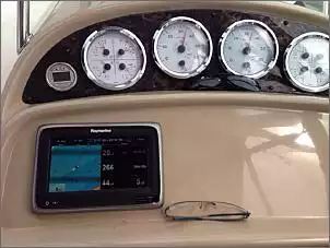

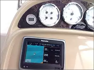

Moin, heute konnte ich endlich die neuen Propeller
testen. Jetzt sind 4Blatt Edelstahl 14x19 Vensura
verbaut. Fast gleich starker Antritt, Drehzahl bei
Cruisinggeschwindigkeit um 400-500 Umdrehungen
gesenkt. Die Endgeschwindigkeit ca. 5 Km/h schneller.
Vollastdrehzahl bei 4400 Umdrehungen.
Passt ����

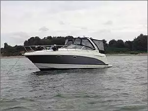

Hallo Frank,
ich baue grade von Yamaha Diesel auf Steyr um.
In dem zuge mußte ich auch die Brause auf Z-Antrieb
wechseln, was mir aber nicht ganz klar ist, wie der Schlauch vom Wärmetauscher zur Brause geführt wird. Ich hab das jetzt mit einem Silikon-
schlauch gelöst, der aber sehr nahe am Turbo vorbei geht. Hab aber bedenken wegen der Hitze. Hast Du noch ein Foto wie das bei Dir gelöst
ist. Gruß Felix

Bei mir war an der Brause ein 90 Grad Wasseranschluss verbaut. Der Schlauch zum Wärmetauscher verlief gerade. Deshalb war bei mir mehr Platz zum Turbo.
Aberzieht denke das du keine Probleme haben wirst.
Brauchst du noch zufällig eine neue Wasserpumpe für deinen Motor? Hab da noch eine über

Werde es erst mal so ausprobieren, leider hat Steyr auch nur die 90° Schlauchbogen Variante im Angebot. Hoffe das ich erst mal keine Wasserpumpe brauche, weil der Motor fast neu ist. Leg sie aber mal gut und trocken beiseite, man weiß ja nie.
Gruß Felix
