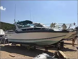

Hier ist meine 26 PC:
Hits:	135
Größe:	44,1 KB
Beste Grüße

Offensichtlich sind von außen die 4 großen U-Eisen (zwei unten und zwei oben) zu sehen, die dann im Motorraum verschraubt sind. Ich vermute aber, dass die Plattform an den oberen äußeren Enden (ca. 20-30 cm oberhalb der unteren beiden U-Eisen) noch zusätzlich mit zwei Gewindestangen (ca. 8 mm Durchmesser?) befestigt ist. Kann das sein? Unten mal ein Bild der tatverdächtigen Gewindestange im Motorraum. Und siehts Du evtl. noch weitere Schrauben, die die Plattform halten?
Ich hatte ein kleines Malheur im Hafen, Boot war noch nicht ganz fest und es kamen hefitge Wellen aus der Fahrrinne. Da hat die Plattform einen mitbekommen.
Ohne Belastung sieht man nichts. Wenn man aber auf der Plattform steht, biegt sie sich auf der Backbordseite an der oberen Ecke ca. 1 cm vom Boot weg. Die U-Eisen sind fest, direkt an den U-Eisen liegt die Plattform gut an. Die Haltebleche der unteren U-Eisen sind auch nicht verbogen. Es muss sich also woanders etwas gelöst haben. Ich vermute, das ist genau diese Gewindestange, die vorher in der Plattform einlaminiert o.ä. war und nun herausgerissen ist. Ich will aber nicht gleich die Plattform demontieren. Wenn die Gewindestange herausgerissen ist, muss ich eh von unten ein Loch in die Plattform hineinbohren, um die Gewindestange von innen wieder zu befestigen. Und das geht auch im angebauten Zustand. Von außen kann man leider nicht in den Spalt zwischen Plattform und Boot sehen, da die Dichtung die Sicht versperrt. Und von innen sieht man nur die unscheinbare kleine Gewindestange auf dem Bild, die dort verschraubt ist.
Vielleicht weiß ja auch jemand anders hier, wie genau die Plattform verschraubt ist?
Danke schonmal vorab!
Hits:	116
Größe:	39,2 KB

Könntest Du die Tage, wenn Du zwischendurch mal Zeit hast, schauen wie genau die Badeplattform befestigt ist, d.h. wie sie im Mottorraum verschraubt ist? Mein Motorraum ist so voll, da ist es schwierig alles zu sehen und nachzumessen.
Moin, Ich gebe dir Samstag Bescheid. Gruß
