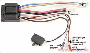

Hast du noch mal den Link zu dem Fahrtregler, den du kaufen möchtest?
Wichtig ist in erster Linie die Voltzahl, damit dein Motor nicht verglüht. Die Ampere bestimmen, wie lange du mit dem Kutter über den Teich tuckern kannst.

glaube das war der hier :
http://www.tamico.de/Tamiya-Fahrtenr...EU-101BK-45029
ist von Tamiya denke das er dann die anschlüsse unerstützt

Jo! Passt!

muss da nich eines zum servo ?
weil 2 zum empfänger gehen wenn ich das richtig gelesen habe
das mit dem motor muss ich einfach da 2 kabel (am motor) dran löten und dann zum empfänger oder brauch ich direkt leitung zum strom (eigentlich kann ich gut mit strom usw. bloss sowas noch nie gemacht - jedoch eine modeleisenbahn verkabelt , zumindest geholfen )
wie bekommt dann der servo strom

Der Empfänger hat insgesamt 3 Buchsen. An eine kommt der Servo und der steuert das Boot. An die zweite kommt der Regler (wie ein Servo, nur dass sich da nichts dreht) und die dritte Buchse ist beschriftet mit "Batt", weil da normalerweise ein extra Akku angeschlossen wird, der den Empfänger und den Servo mit Strom versorgt. Den brauchst du aber nicht, weil dein Regler diesen Strom vom Hauptakku abzweigt.

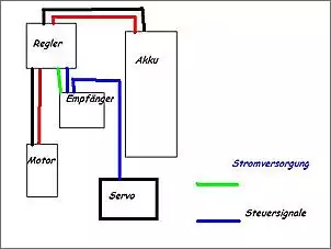

so in etwa ?

Nö!
Der Servo hat mit dem Fahrtregler nichts zu tun und wird DIREKT am Empfänger angeschlossen.
Der Regler hat 2 Verbindungen zum Empfänger. Einmal für das Steuersignal und einmal für die Stromversorgung des Empfängers.
Der Strom vom Akku läuft über den Regler (deswegen ja auch der Name Regler) zum Motor.

also kann dir folgen
bloss mit dem motor versteht ichs nicht . ist das nicht richtig gezeichnet mit dem motor ?
könntest du mal grob zeichnen wie´s richtig sein MUSS

So:

also 2 kabel müssen zum regler aber er hat doch nur 1 anschluss der akku
ansonsten ist mir der rest dann klar =)

der akku hat aber doch 2 Kabel (rot/schwarz), auch wenn die über einen Stecker laufen...oder?

achso ja irritierte mich eben
