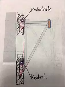

Wenn du in den Rümpfen Platz für eine eingelassene Leiste hast (entweder durchgehend oder in Abständen) könntest du sowas umsetzen. Du könntest die am Gangbord befestigte Leiste am Rumpf aufsetzen, das Ganze nach innen und nach unten drücken und dann mit einem Keder gegen das rausrutschen sichern, fertig. Ohne eine einzige Schraube.

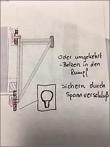

Wenn du im Rumpf keinen Platz für so was hast, könntest das Gangbord mit Bolzen (mit großen Köpfen) versehen, die im Rumpf eingehängt werden. Sichern könntest du das mit einigen Schnellspannern. Hier würde ebenfalls nichts geschraubt.

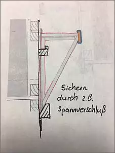

Wenn du außen an den Rümpfen noch ein paar Zentimeter hast, könntest du zwei Leisten anbringen, auf die du das Gangbord aufsteckst. Das wäre für die Montage des langen Bords sicher die hilfreichste Variante. Mit Schnellspannern o.ä. würde wieder das rausrutschen verhindert.
Und auch hier wird nichts geschraubt.

Idee 1 ist bei meinen Sandwichplatten nicht realisierbar, weil durch das Zerschneiden des Außenlaminates die Stabilität der Platten leiden würde.
In der Flugzeugwerft werden für solche Konstrukte Krafteinleitungspunkte, oder Streifen vor dem Verkleben zwischen Innen - und Außenlaminat eingelegt und im Autoklaven fest verklebt.
Brauch ich solche Punkte, entferne ich mit einem T-Nutfräser einen Teil des Wabenmaterials zwischen Innen-und Außenlaminat und fülle das Ganze mit angedickten Epoxi+Glasschnitzel. Nach dem Aushärten kommt die Bohrung rein. So stelle ich meine Krafteinleitungspunkte her. Etwas aufwendig, aber anders gehts nicht.
Idee 2 ....eventuell, aber mit den Bolzen in meinen Gewindeverlängerungen im Rumpf.
Denn an 4mm Aluwinkeln bekomme ich keine Bolzen dieser Art fest.
Variante 3 ....nicht gut, in der unteren Nut könnte sich zu viel Dreck sammeln.

@Günter, ich habe die Diskussion noch in Erinnerung, doch sehe ich für meine Möglichkeiten Probleme, eine 7 Meter lange VA Schiene am Boot und an Gangbord zu befestigen. Die Gewindestücke mit Schrauben erscheinen mir da einfacher, zumal ich mein Gangbord bis in den Bugbereich bauen will (Rumpfkrümmung!)
Das teilen der Gangbords in zwei oder drei Teile wäre nicht das Problem, aber an der Außenkante verläuft meine Scheuerleiste und die möchte ich ungern teilen.
Denn kommt es doch mal zu einer Kollision und das noch in Bewegung, reißt so eine Trennstelle an der Scheuerleiste mit Sicherheit auf.
Ungetrennt ist die Chance größer, am Hindernis vorbei zu "rutschen".
Ich gehe auch davon aus, das Boot stets zu zweit zum Slippen vorzubereiten. Zumal ja einer das Boot halten muß, während der andere den Trailer zum Parkplatz fährt.

Das klingt jetzt für mich alles praktikabel. Keine Schrauberei mehr, wenig, was man verlieren kann und die Materialien tun sich nichts. Einzig, dass bei Jens Idee die Bolzen aus dem Rumpf schauen, was zu Beschädigungen und Verletzungen führen kann. Vielleicht lässt sich eine Schutzleiste (Deckel vom Kabelkanal o.ä.) drauf schieben, wenn das Gangboard nicht dran ist.

...Einzig, dass bei Jens Idee die Bolzen aus dem Rumpf schauen, was zu Beschädigungen und Verletzungen führen kann. Vielleicht lässt sich eine Schutzleiste (Deckel vom Kabelkanal o.ä.) drauf schieben, wenn das Gangboard nicht dran ist.
...wer meinem Boot so nahe kommt, daß er die Schrauben berühren könnte, ist sowieso lebensmüde....
Nee, Spaß....aber das sind doch ganz flache Linsenkopfschrauben
Gesendet von meinem ASUS_Z017D mit Tapatalk

Mir schwebt gerade eine Idee vor, die der Idee 2 ähnelt, hatte ich ja schon weiter oben geschrieben; allerdings liegen diese "Löcher" längs.
Gangway "aufstecken" und ca. 10mm nach hinten schieben. [...]
Gibt es beim waagrechten Einschieben nicht Probleme mit der Bugform? Das Gangbord müsste ja quasi ein klein wenig der Bugform entlang "fließen", um sich arretieren zu lassen. Kann sein, dass eine gewisse Biegenachgiebigkeit der Konstruktion das hergibt.
Ergänzung: ich sehe gerade dein Bild mit den Schrauben, die haben bei M8 einen Kopfdurchmesser von etwa 18 mm (nach am Bildschirm gemessener Proportion). Das düfte dann auch etwa der für eine sichere Arretierung nötige Verschiebeweg sein, denn du musst ja auch die unvermeidlichen Abstandstoleranzen der Schraubenköpfe noch berücksichtigen. Ich fürchte, das Anbringen (und auch Abnehmen) der 7-m-Borde wird so, auch zu zweit, ein sehr anstrengendes Geduldsspiel.
