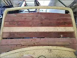

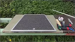

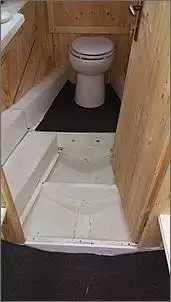

Standard Neues von der Heidi

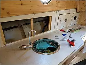

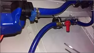

Moin, Moin ,
so nun ist der Urlaub wieder vorbei. Es ist viel passiert und der krönende Abschluss war die Männertagsausfahrt mit zwei Frauen nach Wittenberg/Lutherstadt.
Aber erst mal von Anfang an. Nachdem ich die Fäkaltanks fertig hatte, sollte jetzt Toilette und Waschbecken in Funktion gesetzt werden. Also Wasser marsch und Tank befüllen.

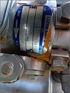

Dann ist mir beim Impeller wechsel und anschließenden Testlauf aufgefallen, dass meine Einspritzpumpe undicht ist.
Hits:	245
Größe:	59,8 KB
Das ist das gute Teil. Am Deckel drückt der Diesel heraus. Ich nehme mal an die weit aus 70 Betriebsstunden haben da was lockergerüttelt. Was ich mir auch noch vorstellen könnte, ist der Rücklauf. Der geht unten im Tank hinein. Da ich ja mit vollen Tanks gefahren bin, könnte das der Druck gewesen sein?

Moin Frank
Deine Verteilereinspritzpumpe seht immer fast als ganzes unter einem gewissen Kraftstoffdruck ob die Tanks nun voll oder halb leer sind macht da keinen Unterschied.Verteilereinspritzpumpen haben eine eigene integrierte Förderpumpe die einen eingestelten Vordruck in die Pumpe als ganzes bringt wenn der Motor läuft.Bei deiner Lucaspumpe sitzt die gleich vorne wo der Kraftstoff eintritt.Den festen Sitz der Verbindungsschrauben kann man auch als Laie kontrollieren.Da wo man das Geklecker sieht tritt es aber nicht immer aus da genügt ein Minileck an einer Regelachse und das kleckert dann an der nächsten Flanschverbindung runter,erst mal alles mit Bremsenreiniger sauber und trocken machen und mal schauen wo her das Geklecker wirklich kommt.
gruss hein

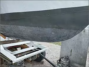

Bis April muss ich mit dem Lakieren fertig sein. Ich hoffe das Wetter macht mit, denn der Termin zur Wässerung steht fest.

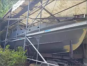

Hier noch ein paar Bilder.
Hits:	197
Größe:	157,5 KB
ID:	829285 Unterwasserschiff nach 2 Jahren und kärchern
Hits:	184
Größe:	89,6 KB
ID:	829286 Schon für die Lakierung angeschliffen

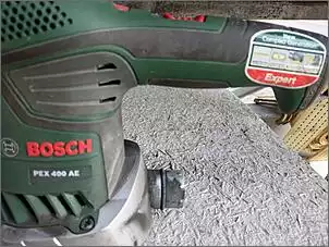

Hits:	197
Größe:	89,3 KB
ID:	829287 Schleifteller hin nach 1 1/2 Std.
Morgen gehts weiter, habe auch 2 neue Schleiftelle von Bosch dabei.
Schönes WE.
