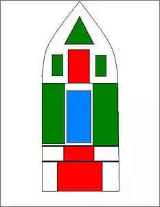

Nehmen wir mal an das ist mein Boot:
Hits:	292
Größe:	13,7 KB
In den roten Kammern ist Wasser drin.
Grün ist trocken.
Achtern groß = Motorraum
Achtern klein = Batterieraum
Und im Bug der Fußraum
Blau ist der Tank.
Dann müsste ich doch in der Bilge unter dem Tank noch so ca. 12000 Liter Wasser haben
Geändert von PderSkipper (03.02.2008 um 18:01 Uhr)

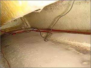

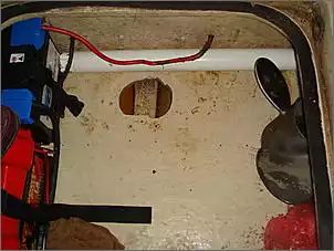

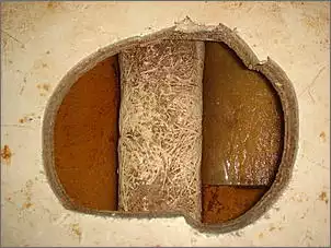

Das ist der Blick in den Batterieraum:
Hits:	206
Größe:	33,9 KB
Da wo die Kabel verschwinden hab ich mal mit der Knipse reingeblitzt,
das sieht dann so aus:
Hits:	208
Größe:	31,0 KB

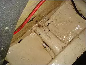

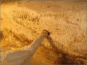

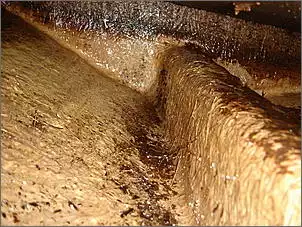

Im Motorraum ist auf der Wurst ein gepfuschter Flicken drauf.
An dieser Stelle könnte Wasser in die Wurst eindringen,
aber dann müsste im Bereich des Batterieraumes und des Fussraumes im Bug ebenfalls ein Loch in der Wurst sein...
Hits:	205
Größe:	53,6 KB
ID:	71349   Klicken Sie auf die Grafik für eine größere Ansicht
Hits:	204
Größe:	51,2 KB
ID:	71350   Klicken Sie auf die Grafik für eine größere Ansicht
Hits:	214
Größe:	44,5 KB

Moin Jörg.
Ich nehme an dass sich das Wasser über die Wurst im Boot verteilt.
Das Ding ist nur dass die Bilge 2mal abgeschottet ist, die roten Felder sind also nicht miteinander verbunden.
Ich habe das Modellbild oben geändert!
Aber dann müsste die Wurst an zwei weiteren Stellen undicht sein
Der Antrieb ist eigentlich dicht, ich habe da nichts reinpullern sehen und Rene hat die Bälge ja grade gemacht...

Mod a.D.
Registriert seit: 21.02.2007
Beiträge: 5.819
16.607 Danke in 6.317 Beiträgen
Bei dem Wurstflicken ist ein Metallrohr zu sehen - wo geht das hin?
Boot vorne anheben halte ich auch für ne gute Idee und alles aus der hintersten Bilge rausfeudeln. Vielleicht von der Balggeschichte noch ein Restwasservorrat...
Gruß Torben

Moin Jörg.
Was ist das für ein Alurohr im Laminat. Ist das eine Lenzverbindung von vorn nach hinten ?
Aber egal ob nun Lenzrohr oder undichter Kielbereich, das Wasser muß doch irgendwie da reinkommen.
Gruß aus Berlin

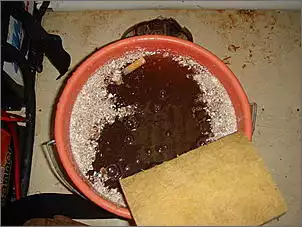

Restwasser ist nicht, ich habe da über die Saison schon Hektoliter rausgebechert!
Heute habe ich den Batterieraum ausgeschöpft, das war auch wieder ein Eimer voll:
Hits:	214
Größe:	40,4 KB
Hits:	214
Größe:	44,0 KB
Die Alurohre sind eine Lenzverbindung innerhalb des Motorraumes,
da ist wegen der Motorlager ein Teil abgetrennt (ca. 5cm hoch)
Die Wand, wo das rote Kabel vor hängt, ist richtung Bug.
Hits:	212
Größe:	38,6 KB

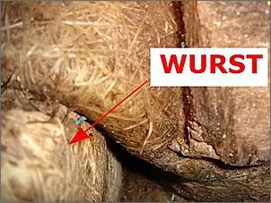

Ich habe das Boot heute schon vorne angehoben um zu sehen ob Wasser in der Wurst ist und hinten im Motorraum aus dem gebohrten Loch pullert.
Kam aber nichts raus, nur wenn ich ein gezwirbeltes Papiertuch reinstecke saugt dies sich fix voll...
Hits:	214
Größe:	42,7 KB
Was mich auch wundert:
Der Motorraum ist immer Ölversifft...
Wenn das Wasser also dort bei dem Flicken in die Wurst eindringt,
müsste das Wasser im Bug und im Batterieraum ja auch mit Öl vermischt sein
Ist es aber nicht!

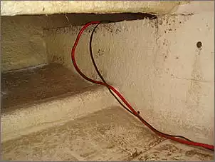

Das ist der Blick von der Bug-Fussraumbilge richtung Tank,
sieht alles andere als abgeschottet aus:
Hits:	202
Größe:	45,0 KB
Und hier von der Batterieraumbilge richtung Bug/Tank,
da is dicht:
Hits:	285
Größe:	63,2 KB
Um das evtl. vorhandene Wasser in der Bilge unter dem Tank ablaufen zu lassen,
müsste ich dort wohl irgendwie zwei Löcher bohren
Dafür ist dieses Loch aber wohl zu klein....
Hits:	285
Größe:	35,4 KB

Ich halte es für ungewöhnlich, daß ein Hersteller keine Ablauflöcher am tiefsten Punkt der Bilge vorsieht. Kann es sein, daß sie verstopft sind?
Und dann in Kurvenfahrt der Rest aus der Mitte in den zugänglichen Bereich läuft...
Gruß Torben
  #150
Alt 03.02.2008, 19:18
Benutzerbild von PderSkipper
Registriert seit: 20.05.2006
Ort: inne Päärle
Beiträge: 6.470
Gruß Torben
Verstehe nicht was du meinst...
