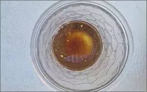

Mein "fehlkonstruierter" Tank hat immerhin eine schöne große Revisionsöffnung und ich weiß, das am Boden eine ca. 1cm dicke "Schmodderschicht" seit Jahren ruht. Ich tanke normalen B7-Diesel, grundsätzlich mit einem Schluck Grotamar.
Im Binnenbetrieb waren die Filter beim Wechsel immer blütenweiß, nach der diesjährigen Schaukeltour auf der Ostsee war der Einsatz des Separ bräunlich verfärbt und aus der "Bowl" konnte ich ein Glas schleimiges Zeug ablassen. Im Feinfilter ist davon nichts angekommen.

Ich denke trotzdem darüber nach, den Tank mal ganz leer zu fahren und durchzuwischen.

und aus der "Bowl"
Dafür, dass du das nicht wie so viele andere als "Bowle" bezeichnest, sondern korrekt benennst, hast du ein zusätzliches "Danke" verdient. Ich würde schon empfehlen, den Tank mal zu reinigen. Sicher ist sicher.
