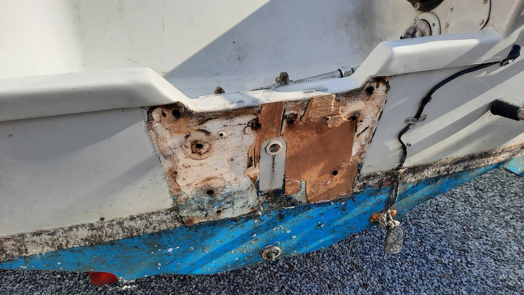

Endlich erste Grobreinigung innen fertig.
Ganz schön verbastelt mit rostigen Schrauben usw.
Das Gute: der 15er läuft. Hab ihn nur 5 sec laufen lassen und gleich wieder aus gemacht.
Morgen kommt der ab und der Spiegel wird überprüft.
Das Schlechte: das Lowrance Sonar ist auch hin, piepst nur aber Display tot.
MfG* * * *Mario

Moin und Glückwunsch zum Boot,
zieh mal "die Handbremse" an und mach erstmal die Dinge, die vor allem Arbeit und Zeit kosten. Du zäumst gerade das Pferd von hinten auf ...
- Motor runter
- Lenkung raus
- Klampen, Knöpfe der Persenning und Reling runter
- Sitze, Teppich und Verkleidungen runter
- Spiegel auf Rott prüfen und ggf. erneuern
Boot also "einmal nackt machen"
Dann erst mal innen Schrubben bis der Arzt kommt. Danach außen polieren (oder auch schleifen und dann erst polieren)
Extra Platte am Spiegel außen besser was aus Kunststoff nehmen - gibts fertig dafür

So Schrott wie das Unterwasserteil ist ist der Impeller egal.
Aber da er läuft kannst du ihn noch gut als Ersatzteile verkaufen
Dachte ich mir auch so.
Ralf, warum Lenkung raus ??
MfG* * * *Mario
Ernsthafte Frage?
Das ganze "irgendwie gepfuschte", was man da auf den Fotos sieht - damit würde ich nicht mehr auf´s Wasser.
Also raus heißt nicht zwingend auch Schrott, aber sich die mal in Einzelteilen ansehen, säubern und dann entscheiden
  #137

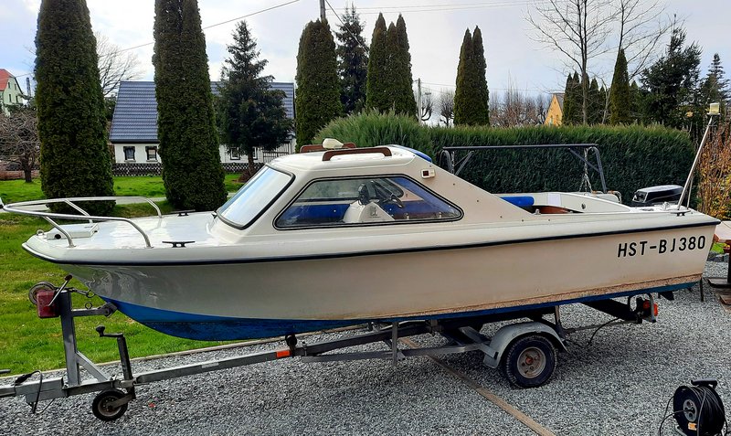

Das ist an und für sich echt ein schönes Boot, fühlst du dich auch bei etwas Welle noch ganz sicher.
Zum Trailer, wirklich auf die Waage damit - unter 1000kg wird das zu klein, Boot, Motor, Tanks, Zubehör und so ....
Herstellerangaben sind da auch immer "Nackt", ohne Verkleidungen, Teppich, Polster u.ä.
Die wiegen so die ersten 10 bis 20 Boote / nur GFK direkt nach der Herstellung und nehmen dann den Durchschnitt daraus.
Unser Fiberline mit 4,40m hat fertig "aufgerödelt" beim 900kg Trailer noch knappe 100kg Luft - und dein Boot wiegt da mehr

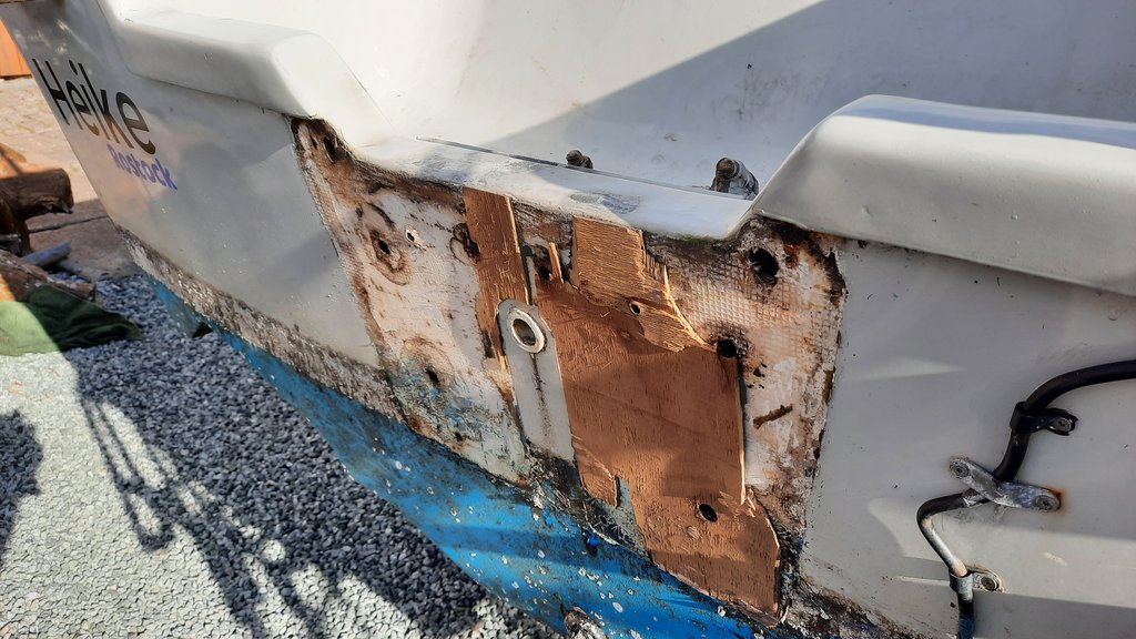

Habe gerade nochmal in meinen Videoaufzeichnungen nachgesehen.
Anbei ein Bild von meiner Roda 16 (Baujahr '92) ohne Motor. Der Spiegel ist so 100 % Original und wurde nicht verändert.

Hier noch ein Bildausschnitt. Vielleicht hat da doch einer den Motor tiefer gesetzt ?
Ich muss den alten einfach am WE endlich abbauen !
Es könnte auch sein, dass nur hinten die aufgesetzte Platte diesen Ausschnitt hat. Der originale Spiegel dahinter jedoch nicht.
Frage ist nur, warum die Platte davorgesetzt wurde. Das wird oft als Notlösung bei weich gewordenem Spiegel gemacht...

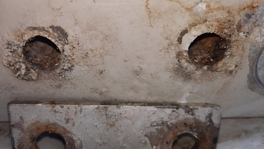

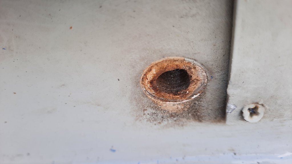

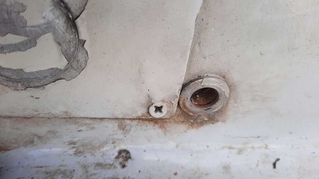

Moin Leute.
So, habe den alten Motor ausgebaut.
Beim Rausdrehen der fetten Schrauben kamen teilweise kleine Holzkrümel mit heraus. Wie auf den Bildern zu sehen ist (hoffe ich), scheint das Holz im Spiegel noch ok. zu sein. Wenn ich mit einem kleinen Schraubendreher in den Löchern kratze, scheint es hartes Holz zu sein und nicht verfault.
Die Absenkung des Spiegels ist nicht original, aber vom GFK her und der Lackierung professionell gemacht. Selbiges kann man leider vom Versetzen der Lenkungsöffnung und von dem Rest nicht sagen.
Mein neuer Motor muss auf alle Fälle auf Originalhöhe. Was ratet Ihr mir nun mit dem Spiegel ?
Eine neue Platte unter den Motor würde ich gern aus Alu fertigen lassen und mit neuen Edelstahlschrauben wieder verschrauben. Oder wasgt Ihr dazu ?
Danke schonmal für Rückmeldungen.
MfG* * * *Mario
