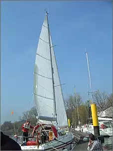

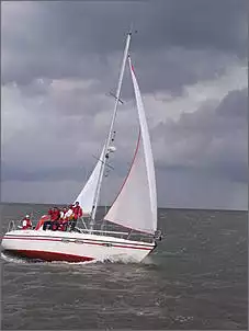

Nach 40zig Jahren mit verschiedenen Segelbooten und Segelsystemen kann ich für mich folgendes sagen
Vorsegel sollten rollbar sein.
meine aktuelle Konfiguration SW-Fock und Rollgennaker finde ich für kleine Fahrtencrews optimal.
Beim Großsegel hatte ich alles:
- Contest 32 > klassisch, dreireihen Reff und Persnning
- Southerly 100 > Dreickstuch in den Mast gerollt
Hits:	87
Größe:	20,9 KB

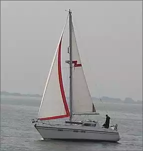

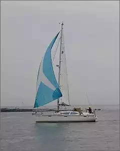

- Southerly 100 > umgerüstet in den Baum gerollt (Furlerboom), Groß durchgelattet

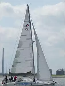

- Southerly 32 > Großsegel mit Kurzlatten, normalen Rutschern und Lazy Bag

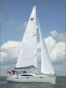

- Southerly 32 > Großsegel mit durchgehenden Latten, kugelgelagerten Rutschern und Lazy Bag (aktuell)

Fazit, wenn Segel klassisch dann mit kugelgelagerten Rutschern und durchgehenden Latten sowie Lazy Bag.
Wenn gerollt, dann im Baum, gerne wieder Furlerboom.
Warum?
Ich hatte bei der S100 mit dem im Mast gerollten Groß, zum Glück in der Hafeneinfahrt, das Problem das der obere Wirbel gebrochen ist. Das Groß ist ein Stück abgesackt und ließ sich nicht mehr einrollen oder bergen, ich musste in den Mast, bei Starkwind auf See wäre es ein Katastrophe geworden.
Umgerüstet auf Furlerboom und absolut zufrieden bis zum Verkauf des Bootes.
https://www.furlerboom.dk/
Die neue S32 kam mit Lazy Bag und kurzen Latten, das Segel liegt noch auf dem Dachboden, da ich vor einigen Jahren die Gelegenheit bekam ein neuwertiges Groß mir durchgehenden Latten und kugelgelagerten Rutschern zu bekommen.
Damit fällt das Groß von allein und ich muss nur den Reißverschluss vom Lazy Bag schließen..

Stimmt, die Engländer mit den Kimmkielen waren gar nicht so schlecht für das Wattenmeer. Ich hatte auch mal eine Westerly und die segelte sogar ganz annehmbar.
Du hattest aber nicht nur Lazy Bag sondern auch Lazy Jacks, wie man auf den Bildern sieht.

Lazy Jacks sind nur die führenden Tampen aber klassische Persenning, Lazy Bag ist die Tasche mit führenden Tampen, also Reißverschluss zu und fertig.
Sind übrigens Southerlys (Schwenkkiel), keine Westerlys (Kimmkiel), aber auch aus UK.

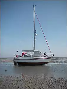

Ich würde mal das Revier in Betracht ziehen.
Der TO schreibt von Kroatien / Adria.
Also ham´n mer meiner Meinung nach meistens nen schönen Wind und schönes Wetter.
Also brauchen wir nicht die maximale Performance der Segel --> ergibt für mich: Rollgross bequem in den Baum.
Das ist das einzige was mir an meinem Böötle fehlt. Ich habe zwar diese Lazy-Bags, und mein Segel fällt auch mit normalen Mastrutschern frei runter.
Aber das sieht für mich dann Scheisse aus, weswegen ich das schon immer ein bisschen sorgfältiger in die Bags "falte". Im Sturm geht das schon bis in den Hafen.
Was mich aber am meisten "belastet" ist das Segel setzen. Mit zunehmendem Alter ist das nämlich am Ende doch mühsam. Hochziehen sind halt auch immer mehr Meter als ne Baumlänge einrollen. Klar, bisschen Sport schadet nicht. Das einzige was dann fehlt ist, dass man sich net auf den Baum auf das Segel legen kann vor Anker.
Dann ham´n mer in der Adria doch keine Probleme mit dem Tiefgang.
U-Spanter / S-Spanter / Skeg vorm Ruder.....das ist doch wurscht. Also ich wüsste nicht, wie ich mein Ruder zur ner wirklich ernsten Grundberührung bringen könnte (im Gegensatz zum Kiel ).
Steer by Joystick: Braucht doch kein Mensch auf nem Segler mit vernünftigem Ruder.....
Furchtbare Brecher.....hat die Adria m.M. nach auch nicht. Zumindest nicht´s was nicht ne Bavaria oder Franzosen- / Polenschale abkann.
