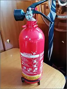

Heute ein Fachmann an Bord gehabt zwecks Beratung, da die Feuerlöscher die an Bord waren, doch etwas überaltert waren.
Geworden ist es
Für den Salon und Kombüse je einen
Jockel Mini Dauerdruck-Feuerlöscher
F2JM
2 Ltr. Spezialschaum Fettbrand,
frostsicher.
Hits:	87
Größe:	55,4 KB
für den Motorraum wird es
2*
SA2F Automatiklöscher 2 Ltr.
Schaum, frostsicher -20°,
Sprinklerkopf aus Messing mit M30
Ventil, mit Manometer,
Prüf- und Füllanschluss, zwei
Befestigungsschellen,
Auslösetemperatur 93°
Mit besten Grüßen
2*
Schaum
Mal interessehalber gefragt, wie groß ist Dein Maschinenraum?
Beste Grüße, Alex
2*
Kommt mir für einen Motorraum auf einem 12 mtr. Boot etwas wenig vor, da der Schaum ja direkt auf den Brandherd muss und nicht den Raum fluten kann wie CO2 oder ähnliches. Selbst Pulver würde sich da mehr verteilen. Lass das bitte mal genau überprüfen bevor du da eine trügerische Sicherheit hast.
