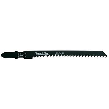

mal kurz nachgefragt - mit welchen Sägeblättern hast Du die Ausschnitte in den Platten gesägt? Der Sägespalt sieht ziemlich schmal aus und da mir die Anfertigung von Puzzle-Schäftungen bevorsteht, wüsste ich es gern.

das ist ein Makita BR-13. die haben im Schaftbereich eine gegenläufige Zahnung, um Ausrisse im Sperrholz zu vermeiden:
https://www.amazon.de/dp/B00AEVT1A0 (PaidLink)
Das ist kein Schnellsägeblatt, ich säge damit auch ohne Pendelhub. Dafür schneidet es sehr präzise, gerade bei Sperrholz.
