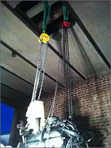

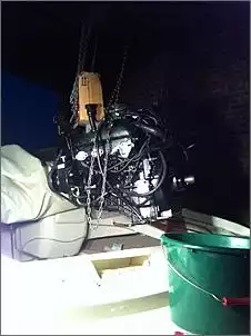

So Leute!
Der Motor hängt mal wieder in den Ketten!
Leider hat der Postbote noch nicht die bestellte Anschlagkette geliefert [emoji35], daher habe ich mit zwei Kettenzügen improvisiert[emoji6]

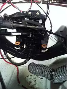

Ich habe mal mittels Messuhr den Rundlauffehler geprüft!
Die Messuhr sitzt bewusst näher am Coupler, sodass die Messstelle auch auf der Höhe der innenliegenden Verzahnung ist.
Ich komme auf ca. 0,8mm sprich 0,4mm Rundlauffehler!
Video:
https://www.youtube.com/watch?v=Ls8F...ature=youtu.be
Dann habe ich mir noch die hinteren Motorfundamente angesehen, sind m.M.n. i.O. vielleicht kann ich da auch noch irgendwie einen Höhenversatz messen....
Motorfundamente sind einmal von oben, einmal von unten fotografiert.

Schmeiß die hinteren Aufhängungsgummi raus. Wenn du keinen Ersatz dafür bekommst schick mir eine PN - aber frag erst bei Cyrus und den anderen Verdächtigen in D.

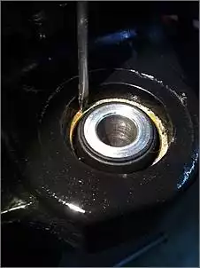

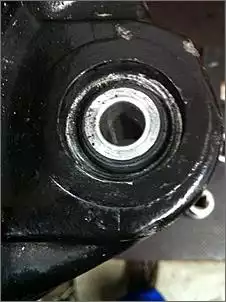

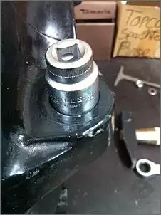

Hab nochmal ein paar Detailbilder angehängt, bei dem einen löst sich schon etwas das Gummi!

Standard Probleme beim Zentrieren des Motors! Mercruiser 4,3l
Habe jetzt mal versucht die hinteren Aufhängungsgummis auszubauen.
Dazu hab ich von oben eine passende Nuss auf den Außenring des Gummis gestülpt und damit versucht den Gummi herauszuschlagen.
Es passiert aber nichts, das Ding sitzt bombenfest!
Ich will auch nicht zu fest schlagen, da dass Gehäuse ja nur aus dünnem Aluguss ist.
Wer hat noch ein Tip?

Kannst Du nicht auf der anderen Seite ein Rohr ansetzen, wo das Lager rein passt?
Dann entweder im Schraubstock auspressen, oder mit nem größeren Hammer, als der auf dem Bild versuchen. ;)
Wenn Du auf der anderen Seite abstützt, kann ja nichts passieren.
Oder ne Gewindestange durch und damit auspressen. Ein Abzieher wäre natürlich besser. Wie belastbar so ne Gewindestange ist???
Gewindestange pressen, und zwischendurch mit dem Hammer...
Gruß Thomas
Pass auf Du schlägst auf diese Messingringe (Bild) und die stehen nur ganz wenig über. Daher achte darauf dass die Nuss genau passt eher streng als zu locker. Dann nimm ein Maurerfäustel (2kg) und wisch ihr ein paar beherzte.
Dann gehts schon raus.
LG Michael

Ich muss also genau diesen Kranz, wo mein Schraubenzieher steht treffen?
