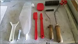

Guck mal Joe, meine kleinen laminier und klebehelfer.
Ganz links der rollenabstreifer .Klicken Sie auf die Grafik für eine größere Ansicht

Hallole,
bei mir liegen keine negativen Erfahrungen mit Rillenrollern vor. Eher sogar positivere, weil das Harz besser im Gewebe verteilt wird. Allenfalls muss man etas darauf achten, nicht zu viel Harz aufzustreichen.
Kann mir vorstellen, dass evtl. manchmal zu breite Roller gewählt werden, um schnell voran zu kommen. Dann reicht der Druck aber evtl. nicht aus oder bei unebenen Flächen kommt man nicht überall hin.

Ok , danke horstj,
Ich denk mal, die Teflonroller sind nur bei dicken Laminaten nicht so geeignet.
Werde mal einen ausprobieren.
