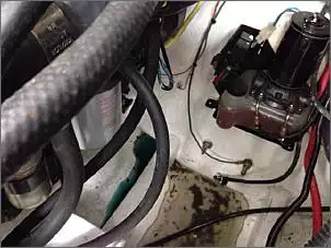

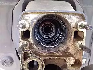

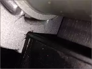

Da macht man Sicherheitshalber die Wasserpumpe beim Zahnriemenwechsel mit neu und nun so was[emoji49]Klicken Sie auf die Grafik für eine größere Ansicht
Hits:	172
Größe:	87,8 KB
ID:	623610Klicken Sie auf die Grafik für eine größere Ansicht
Hits:	180
Größe:	80,1 KB
Alles voll mit Kühlmittel

Bin jetzt am überlegen ob ich die Überfahrt Elbe/ Lübeck Kanal mit der undichten Wasserpumpe machen soll
  #139
Alt 17.05.2015, 21:06
Beiträge: 32.426
klar so viel Kühlflüssigkeit scheint das ja nicht zu sein
  #140
Alt 17.05.2015, 21:17
Benutzerbild von Frank C.
Frank C. Frank C. ist offline
alias Diesel
Registriert seit: 13.09.2003
Beiträge: 4.758
17.213 Danke in 3.875 Beiträgen
Na ja, ne Stunde Fahrzeit entspricht ca einen Viertel Liter verlust Siehe die farbliche Flüssigkeit im Bild. Ich werde die Überfahrt wahrscheinlich auch nicht selber machen sondern mein Vater. Und der kennt nur den Gashebel

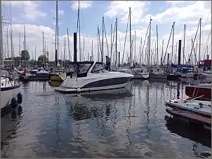

Schwimmt wieder im Wasser. Hab heute noch ne Runde gedreht.
