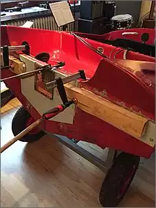

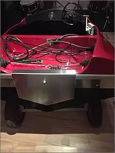

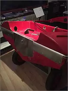

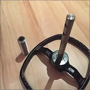

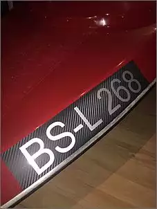

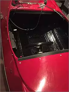

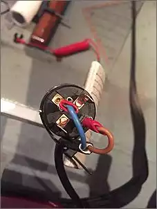

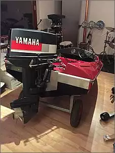

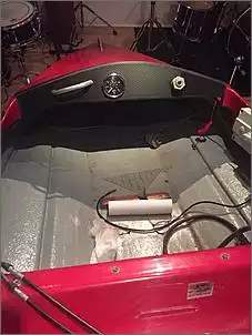

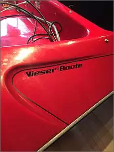

Moin Tom,
danke für die Tipps...
Habe mich entschlossen das Schiff nicht zu lacken...
Hier ein paar Bilder der Aufarbeitung
Gruss FrankKlicken Sie auf die Grafik für eine größere Ansicht
Hits:	123
Größe:	61,0 KB
ID:	682021Klicken Sie auf die Grafik für eine größere Ansicht
Hits:	128
Größe:	48,7 KB
ID:	682022Klicken Sie auf die Grafik für eine größere Ansicht
Hits:	110
Größe:	55,3 KB
ID:	682023Klicken Sie auf die Grafik für eine größere Ansicht
Hits:	126
Größe:	79,3 KB
ID:	682024Klicken Sie auf die Grafik für eine größere Ansicht
Hits:	117
Größe:	53,1 KB
ID:	682025Klicken Sie auf die Grafik für eine größere Ansicht
Hits:	119
Größe:	56,9 KB
  #142
Alt 12.02.2016, 21:46
Benutzerbild von woodpecker
woodpecker woodpecker ist offline
Registriert seit: 21.06.2012
Beiträge: 337
Boot: Picton 136 G.T. Sprint
307 Danke in 135 Beiträgen
Hits:	79
Größe:	47,2 KB

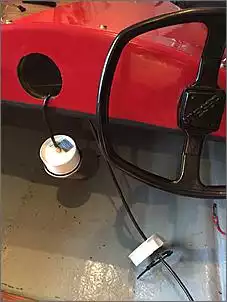

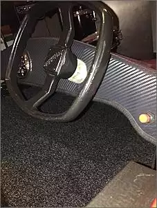

Ich habe den leicht feuchten Spiegel perforiert und über Wochen bei mind. 25 C getrocknet. Die Löcher mit Voss Chemie G4 getränkt und somit das Holz gehärtet. Dann mit Epoxidharz die Löcher geschlossen, lackiert und mit 3 mm Aluminiumplatten mittels Sikaflex verklebt.
Innen neu mit 1K Bootslack gerollt und von außen poliert.
Neue Schaltzüge, Benzinleitungen und Lenkung eingebaut sowie den Motor revidiert. Getriebeölwechsel, neuer Impeller mit Gehäuse und Dichtungen, neues Thermostat mit Dichtung und neue Zündkerzen. Hydrofoils angebaut und eine Edelstahlschraube 10*15....
Jetzt muß ich erst mal in den Schnee und dann ist auch hoffentlich bald meine neue 3 mm Makrolon Scheibe mir Grautönung da.
Ach ja, Lenkung, Griffe und Schriftzüge habe ich noch von Vieser neu bekommen
Der Spiegel ist jetzt absolut fest geworden, selbst wenn ich mich auf die Kavitationsplatte vom AB stellen und rumhüpfe bewegt sich absolut nichts, wie Beton
Gruss Frank

Wow beeindruckend fleissig was hast da nun fürn motor dran? Sieht meinem zum verwechseön ähnlich ps was haste denn für eine farbe inne genommen? Danboline oder so? Und Cockpit sieht gut aus
Gruss Frank
nimm mir die Worte bitte nicht übel- aber für mich klingt das nicht ganz nach einer seriösen Reparatur (ich hoffe allerdings, dass ich mich damit irre ).
Kannst du mal schreiben, was dich zu dieser Methode bewogen hat? Gibt es evt gute (auch Langzeit-)Erfahrungen mit einem anderen Boot?

Der Spiegel war im Bereich einer falsch angebauten Zugöse feucht. Das Holz aber noch nicht vergammelt und strukturell beschädigt. Ich habe daher diese Methode gewählt. Vielleicht auch nicht korrekt geschrieben: Der Holzspiegel wurde nicht perforiert, sondern das GFK vom Spiegel. Dadurch konnte das Holz in Ruhe abtrocknen.
Da das Spiegelholz statisch noch einwandfrei und wieder trocken ist, sehe ich ein Austausch als überflüssig an.

Danke für die Aufklärung; so klingt es doch deutlich besser. Als ich es zuerst gelesen hatte, hatte ich den typisch verrotteten Spiegel im Hinterkopf, wie man ihn leider an vielen älteren Booten findet.
So hast du ihn offenbar noch rechtzeitig retten können
