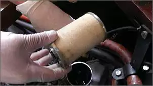

Also... Wor sind auf der hoogvensche Vaart bei km 45 bei klenckerbrug. Haben eben den dieselfilter ausgebaut und wieder eingebaut. Den Diesel vor Filter entleert und wieder eingebaut. Danach lief er wieder. Oder weil wor uns einstellen sollten kleinere Etappen zu fahren
Gesendet von meinem Eierkocher

Thema Diesel Filter und Diesel Pest.... Beide Filter sehen klar und nicht verschmutzt aus... Obwohl Die Kiste danach wieder lief... Also vielleicht Jut kleine Etappen. Gibt andere Möglichkeiten um Dreck aus dem tank aus zu schliessen? Gibt es da qualitäts pruf Zeugs vom Diesel?

Vielleicht ist die Tankbelüftung verstopft. Wenn der Motor das nächste Mal aus geht, öffne mal den Tank und achte dabei ob Luft gezogen wird. Wenn ja, solltest Du mit offenem Tank problemlos fahren können.
