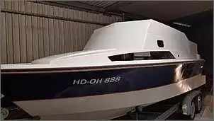

Hallo Zusammen, nachdem ich hier eine lange Zeit nichts mehr geschrieben habe ein kleines Update.
Aber als erstes eine Frage:

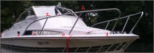

Ich möchte eine neue Reling in 22*1,5mm² am Boot anbringen. Kennt jemand eine gute und günstige Firma die das machen könnte oder eventuell im süddeutschen Raum jemand mit einer Rollenbiegmaschine? Die Reling soll außen umlaufend werden, wie es auf den beiden ersten Bildern unten zu sehen ist. Gerne auch PN an mich.

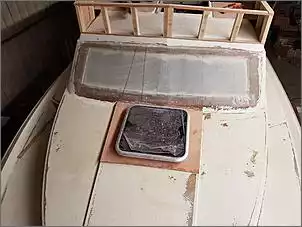

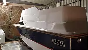

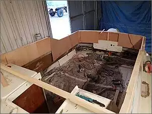

Ansonsten habe ich dieses Jahr angefangen, meinen Rand um ca. 25cm zu erhöhen. Durch die Erhöhung der Plicht hatte provisorische Rückenlehnen, die jetzt vernünftig ausgeführt werden sollen. Dabei werde ich gleich das Cockpit komplett neu gestallten. Hinten kommt eine Klappe dran, um den Ein- und Ausstieg besser zu meistern. Zusätzlich habe ich vorne das unnötige Plexiglasfenster verschlossen und es kommt eine neue Luke in die Kajüte. Ganz unten ein paar Bilder.
Letztes Jahr habe ich innen alle Polster mit grauem Alcantara bezogen und Plicht und Kajüte einen schönen Korkboden spendiert.
Hier nun die Bilder:
Rund um die BASF sollten einige Rohrleitungsbetriebe ansässig sein. Statt 22 x 1,5 ist vielleicht 1/2" Rohr mit 21,3 x 1,6 günstiger zu bekommen.
An meinem Bugkorb habe ich die engen Bögen mit einer hydraulischen Presse, wie sie der Sanitärfachmann hat, gebogen.
Den großen Bogen habe ich über eine Holzform gebogen. siehe Anhang

Versuch das ruhig mal. Edelstahlrohr dieser Dimension kann man ohne weiteres nachbiegen oder wieder zurückbiegen.

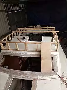

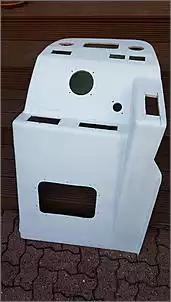

Hallo Zusammen,

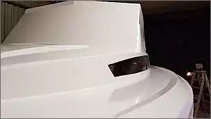

nachdem ich einige Zeit Pause machen musste, habe ich die letzten Wochen fleißig weiter gearbeitet. Aktueller Stand: Das Deck, die Plicht und in der Kjüte habe ich lackiert. Die Heckklappe ist fertig und muss noch einseitig lackiert werden. Das neue Cockpit musste ich aus Zeitgründen aus der Positivform basteln und als Provisorium demnächst anbauen. Ende Juli möchte ich mit meiner Perle on Tour.
Nächstes Wochenende kommen die Anbauteile, Scheiben, Luken, Klampen, Lampen.... dran und dann werde ich die Reling noch biegen und anbauen.
Hier schon mal aktuelle Bilder:

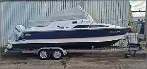

Hier einmal aktuelle Fotos der Perle.
2024 war ich in Kroatien und bin mit dem E-Auto von Karlsruhe bis Zagreb gefahren - 9mal laden . Eine spannendes Abenteuer kann ich euch sagen.
