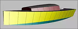

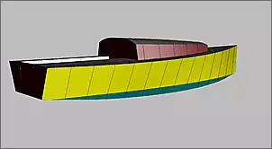

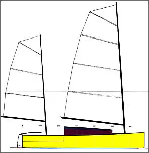

Standard Kreative Hydro Dramatik Design "No Regret 6.8" Vorentwurf
Hallo Willem, Hallo Leute ...
Sooo, Isch Habe Fertig mit dem Vorentwurf.
Augenscheinlich hat sich nicht viel geändert, aber das täuscht. Die ganze Kostruktion hat sich erheblich weiter entwickelt, ist 10 cm länger geworden und auch ein paar Zentimeter breiter. Kann ja niemand ahnen dass Willem Schuhgroße 46 hat.
Ich hatte in den letzten Wochen noch einen intensiven PN-Kontakt mit Willem und es haben sich noch ein paar Wünsche herauskristalisiert. Jetzt ist alles drin, was Willem sich von mir gewünscht hat. Zugegeben, die Liste ist etwas länger geworden als sie hier im Thread besprochen wurde.
Es gibt jetzt:
4 Kojen
Laufdecks für Schuhgröße 46
Cockpit 2,30m
Stehhöhe 1,40
Sitzhöhe an der Seite 1,20
Reichlich Segelfläche für Binnenseen
Kenterstabilität 10kg am Masttop
Tiefgang 0,50 - 1,35
Trailergewicht unter 900kg + Trailer, Vollbeladen 1,2 T Verdrägung
Schwertkasten im Kielschwert, steht nur 30cm hoch ins Schiff.
Na, ich bin mal gespannt auf Eure Meinungen.

Bei der Bootsgröße und auf Binnenrevieren ist recht viel Bewegung im Cockpit angesagt, da würde mich an der Pinne der Besanmast an dieser Position doch arg stören.
Grosssegel kleiner, Besansegel größer und beide Masten etwas bugwärts? Oder mal schauen, wie's als Yawl aussähe...

Im ernst: Das sieht sehr vielversprechend aus und gefällt mir prinzipiell wirklich sehr gut. Ich wünsche dir erstmal ein schönes Wochenende. Schick dir gleich nochmal eine PN.....
Dran denken das die Masten zum Transport einfach verstaut werden können. Ich würde vielleicht auch dazu tendieren das Gross kleiner und das Besansegel grösser zu machen. Vielleicht kann man den Besanmast direkt achtern am Brückendeck anschliessend anbringen und auf eine Unterteilung des Cockpits verzichten. Grossschot eventuell an Besanmast und Besanschot achtern am Cockpitende.... Niedergang muss dann wahrscheinlich seitlich versetzt werden. Bin ansonsten gespannt auf weitere und nähere Details....

Wie Du weisst, habe ich aus dem Netz dieses Sharpie nachgezeichnet, weiss aber nicht mehr woher:
a)Könntest Du mal erläutern, worin Du die Unterschiede zu Deinem entwurf in puncto Seetüchtigkleit, die Du bemängelt hast, siehst.
b)wie Du die Kenterstabilität errechnet hast.
  #136

Was mich an der Konstruktion stören würde?
Der Kielstummel!!!!
Da ja explizit auch nach der wattentauglichkeit geschrien wurde, ist ein flacher Boden für das Trockenfallen unverzichtbar! Könnte wie bei der NIS 18 eventuell das Schwert etwas seitlcih versetzt werden und in ein Möbelstück integriert werden????? Ohne Kielstummel wird auch das Slippen einfacher.
Sonst würde mir der Entwurf auch zusagen

Die jetzige, gezeigte Version ist ein Kielschwerter. Ich bin da am überlegen zwischen derzeit 2 gedachten Möglichkeiten:
1. Schwertversion mit 3 Kojen, Schwertkasten seitlich versetzt und in die Einrichtung integriert. Vorteil wäre einfacheres slippen und Trockenfallen.
2. Kielschwerter mit 4 Kojen. Kielschwertkasten irgendwie in die Einrichtung integriert wo er am wenigsten stört. Vorteil wäre wohl grössere Kenterstabilität und eben 4 Kojen.
Kit bekommst du sicher "ganz günstig" von mir oder Michel.....

"Schwertkasten seitlich versetzt" - das müßt Ihr mir mal erklären. Ich hatte mal kurz nen Boot, da war der Schwertkasten (ungeplant) ganz wenig außermittig - das segelte sich furchtbar!
Was wieder funktioniert, sind Kimmschwerter

Schwertkasten wird ca. 30cm nach aussen versetzt. Fahreigenschaften verändert das in diesem Falle kaum...
Gruss, Sprayman
Also, 3-4 cm außer der Mittschiffslinie sind in den Segeleigenschaften erheblich. 30 cm - och nö, so nen Boot mag ich nicht haben...
