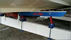

So hab mal eben die slipphilfen montiert.

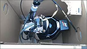

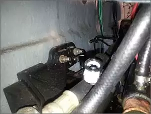

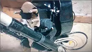

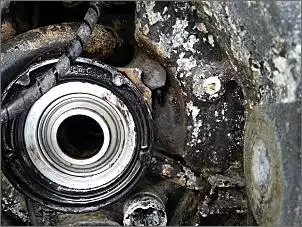

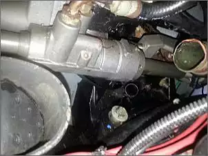

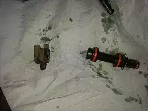

Hier mal ne Kurzanleitung für das wechseln des Fitting Assembly
Im Motorraum wurde der Abgasbogen auf der Steuerseite und der Frischwasserschlauch entfernt.
Hier das Bild mit dem abgerissen Anschluss
Hits:	196
Größe:	144,5 KB

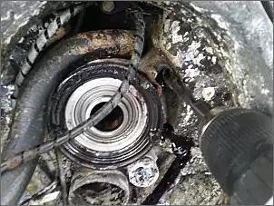

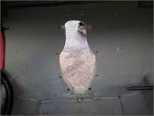

Da im Motorraum alles verbaut und eng ist , hab ich vorsichtig den Fitting von außen angebohrt und der Rest abgebrochen
Hits:	194
Größe:	110,0 KB
Hits:	185
Größe:	78,7 KB
Hits:	190
Größe:	164,1 KB
Dadurch kann man das Kunstoffteil durchziehen und den Schlauch bequem lösen
Hits:	191
Größe:	83,0 KB
Hits:	169
Größe:	73,6 KB
Hits:	176
Größe:	73,6 KB

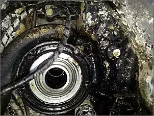

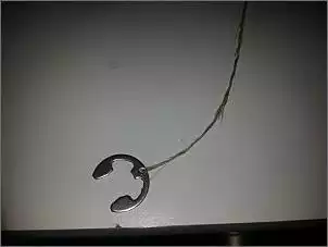

Dann an dem Sprengring ne Schnur geklebt damit der Ring positioniert wir und nicht runter fallen kann
Hits:	182
Größe:	35,4 KB

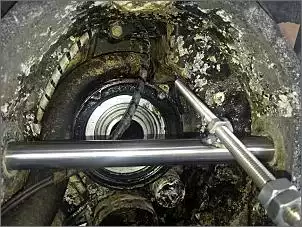

Von außen den Fitting durchgesteckt und ein Gegenhalter gebastelt.
Hits:	207
Größe:	143,9 KB
Dann von innen den Ring drauf gesteckt mit ein langen Schraubenzieher drauf gedrückt und alles wieder zusammen gebaut.

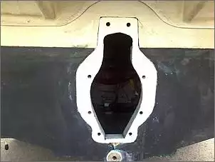

Erste Teile sind daKlicken Sie auf die Grafik für eine größere Ansicht
Hits:	194
Größe:	57,8 KB
ID:	658377Klicken Sie auf die Grafik für eine größere Ansicht
Hits:	261
Größe:	61,1 KB

Alt 29.09.2015, 19:30
iak iak ist offline
Registriert seit: 12.09.2009
Beiträge: 4.299
3.410 Danke in 2.055 Beiträgen
Kleine Wartungsarbeiten.
Wie Du auch Panna ... ?!
Hab vorige Woche auch entkernt und die Raketentechnik beiseite gestellt .
Mir ist aufgefallen das die an Deiner Sea Ray auch nicht diese Anfasung oben am Spiegel innen gemacht haben um den Lenkbolzen so raus zu bekommen . Deshalb hab ich das Transom auch noch abgemacht .
Du hast nicht zufällig das letzte Teil Kompletttransom von OSS gekauft und bist Schuld das ich meins nun aufbereiten darf ... .
Gutes Gelingen !!!
Gruß Peter .

Oss ist mir nicht bekannt. Habe das HP-Transom ist wohl verstärkt. Einziges Problem sind die Trimmsender.Bau ich es auf
das herkömmliche System um oder nehme ich das original, was aber komisch aussieht
  #145
Alt 30.09.2015, 07:47
iak iak ist offline
Beiträge: 4.299
Was meinst Du mit original ?
Den 3-adrigen für Smartcraft ?
Gruß Peter .
  #146
Alt 30.09.2015, 12:52
Benutzerbild von Panna
Panna Panna ist offline
Registriert seit: 08.09.2006
Ort: Remscheid
Beiträge: 4.365
25.517 Danke in 7.521 Beiträgen
Beim dem HP Transom sind die Geber nicht am Bolzen sondern haben eine Umlenkung.Muß sehen welche Geber ich nehmen kann.
So gerade Topcoat bestellt um die Bilge damit zu streichen

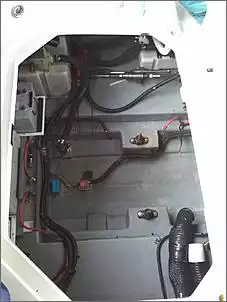

.....Klicken Sie auf die Grafik für eine größere Ansicht
Hits:	261
Größe:	59,6 KB

......Klicken Sie auf die Grafik für eine größere Ansicht
Hits:	415
Größe:	46,5 KB
  #150
Alt 02.10.2015, 17:24
iak iak ist offline
Beiträge: 4.299
.... gut geworden , was haste genommen , Hempel / Danboline / Epifanes etc. ???
Gruß Peter .
