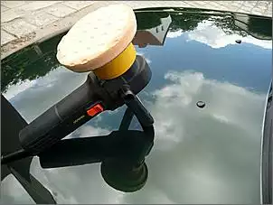

Alt 18.02.2013, 20:38
Benutzerbild von welle1501
welle1501 welle1501 ist gerade online
Registriert seit: 29.09.2008
Ort: 54.312004, 13.110588
Beiträge: 2.207
Boot: Monterey 262 Cruiser
1.775 Danke in 854 Beiträgen
Zitat von Wassersportler Beitrag anzeigen
Danke dir für die Entscheidungsfindung.
Ich denke ich kauf mir die Flex XC 3401 VRG.
Aber Vorsicht. Wenn du noch keine Erfahrung damit hast dann ist schnell dein Gelcoat hint. Ich nutze seit Jahren, und bin auch mit der damals eingestiegen, die Krauss DB-5800
Ist bedeutend günstiger und dennoch sehr gut. Hier mal einige Bilder von meiner ersten Maschinenpolitur mit der Maschine.

Mit nem Excenter kannst du NIX kaputt machen.
Richtig. Habe überlesen das die Flex eine Excenter ist. Man sollte immer mit einer Excenter anfangen und nicht mit einer Rotationsmaschine.
Sicher ist die Krauss DB 5800 laut aber was solls. Dafür arbeitet sie perfekt und kostet weniger als die Hälfte als die Flex.
