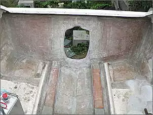

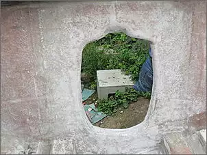

Habe jetzt endlich meine Kamera mal nicht am Boot vergessen
Hatte ja das Heck nochmals verschliffen und nun noch mit etwas etwas laminat bezogen
An den Seiten und in den Rumpf etwas mehr
Hits:	204
Größe:	97,0 KB
ID:	361212Klicken Sie auf die Grafik für eine größere Ansicht
Hits:	189
Größe:	98,7 KB

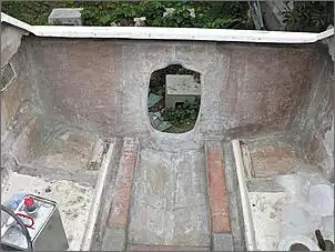

Das Motorfundament und die Halter wurden auch nochmals kräftig überzogen...denke mal das müsste halten
Hits:	245
Größe:	93,5 KB
ID:	361214Klicken Sie auf die Grafik für eine größere Ansicht
Hits:	222
Größe:	92,6 KB

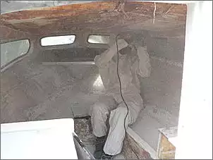

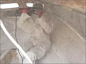

Ist das gemein

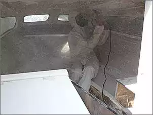

Sohnemann und sein Kumpel wollten unbedingt helfen und am liebsten schleifen , da musste ich nicht lang überlegen...die Kabine
Sie haben das echt gut gemacht...haben auch ausdauer gezeigt und das ding durhgezogen .......
.....seither habe ich sie abr auf der Baustelle nicht mehr gesehen

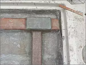

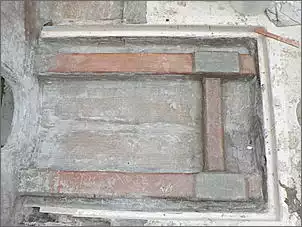

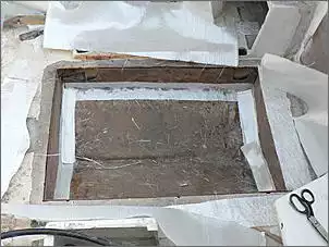

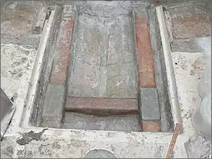

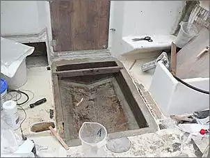

Ich hab mich derweilen an den Tankausbau gemacht. Da war nur der Schaum ausgeschnitten und der Tank reingestellt
Junior hatte mir Bretter angepasst und die hab ich zuerst mit Glasfaserspachtel eingesetzt und dann die übergänge gleich anlaminiert, dann noch die Seiten und die oberen Übergänge gemacht.
Fehlt nur noch die durchlässe, da hab ich leider keine Bilder von. Sind aber auch zu.
Hoffe es ist dicht und denke auch es bringt noch ein wenig stabilität

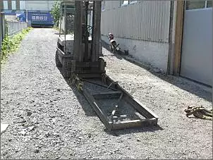

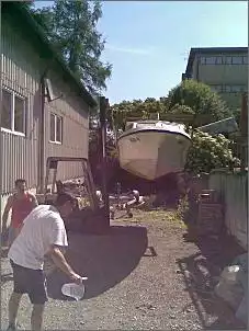

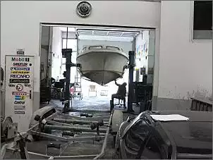

Unser Krah zum schleifen des Unterschiffs
Hits:	175
Größe:	184,3 KB

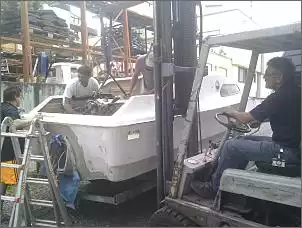

hier im Einsatz:
Hits:	150
Größe:	137,3 KB

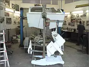

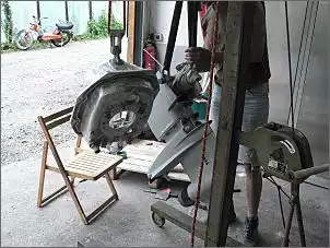

Dann ab auf die Hebebühne zum Primern,
Hits:	166
Größe:	110,1 KB

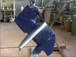

da ja unser Krahn nun anderweitig benötigt wird. Anpassen des Motors
Hits:	161
Größe:	358,9 KB

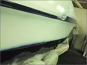

Endlich gehts zum lackieren
Hits:	159
Größe:	81,4 KB
Hits:	153
Größe:	108,3 KB
Hits:	152
Größe:	137,5 KB

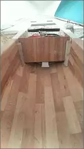

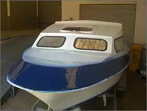

Die Kabine wurde auch neu gemacht, leider noch nicht fertig
Hits:	180
Größe:	34,4 KB

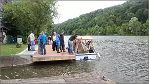

nachdem der Motor uns die notwendigsten dinge drin und dran waren, gings zur Probefahrt.....jaaaaaaa es schwimmt und ist dicht
Hits:	195
Größe:	108,4 KB
