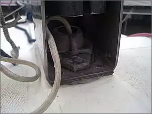

Da es heute trocken war, hab ich meine provisorische Abdichtung vom Mastfuß entfernt und das gefunden. Klicken Sie auf die Grafik für eine größere Ansicht
Hits:	114
Größe:	27,1 KB
Kann das beim segeln passiert sei?
Oder eher als ich Trissie auf die Backe legte? Danach regnete es aber noch ein paar mal heftig und es blieb trocken.
Da Freitag das Boot raus kommt, hab ich das jetzt einfach etwas mit Silikon zugeschmiert und hoffe, es hält bis dahin dicht.
Das Teil kommt dann mit heim und wird nachgebaut oder durch etwas anderes ersetzt.

Wolf, was ist denn da? Ich erkenne da nix.

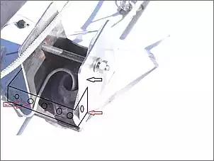

Da ist diese Teil aus Aluguß im Mastschuh gebrochen.
Hits:	107
Größe:	22,5 KB
Ich hab keine Ahnung welche Funktion es genau hat.
Innen ist dann das durch die Kajüte gehende Rohr (Maststütze) reingesteckt/befestigt.
Um das näher anzusehen muß erst der Mast gelegt sein.

Alles klar - du nimmst also alles was zur Mastaufnahme und -befestigung gehört mit nach hause und dann erroieren wir das in Ruhe mit den Trissie-Fachleuten.
Ich denke vorab eine 1/4tel Tube Sika löst das Problem.
  #138
Alt 30.08.2010, 23:24
Beiträge: 13.265
Nö, den Mastschuh laß ich dran, wenn möglich.
Das Teil ist mit 2 Schrauben festgemacht, kann also nicht allzu viel halten.
Außerdem hat es so einen 7ier Wind ausgehalten.
Hab grad dran gedacht, ob da was passieren hätte können.....
Das Aluteim nehm ich mit und mache viele Fotos von allen Teilen mit und ohne dem Teil.
Sika hab ich auf die Schnelle nicht bekommen und deshalb Sanitärsilikon genommen. Ist Metall auf Metall und nur für 3 Tage ....
Wenn ich den Schuh mitnehme bekomme ich es nicht so gut für den Winter dicht. Außerdem ist er ja mit dem Dach verschraubt.....
So bleibt mir ein rundes Loch und da werde ich einfach einen meiner Plastikbecher opfern, drüberstülpen und mit Slikon abdichten.
Ist ja kein Lack oder Gelcoat in der Nähe sondern nur polierter Edelstahl.

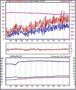

Kannst dir also etwas in V4A lasern lassen, damit das Blech gehalten wird und die Konstruktion darunter.
Das bedeutet also, ich fahre jetzt besser nicht mehr bei dem Wetter damit raus, wenn das die Maststütze in Position hält.
Hits:	179
Größe:	54,4 KB
Als ich gerade in den Hafen kam, dachte ich zuerst das erste Boot hat Wasser genommen, da es Lage schob.
Die ganze Reihe stand aber schief.

Hab´mir gerade die Bilder nochmal angeschaut. Die Schrauben, die man sieht, gehen wohl nicht durch das Deck-sollte man ändern. Bei der Gelgegenheit evtl. eine neue Grundplatte. Ich glaube, das hat unser Vorgänger sich nicht viel Mühe gegeben
Allerdings habe ich ja so meinen Fuß auch auf meiner Ashanti und orginal drauf. Auch recht piddelig. Ich denke, den Besten hat Ady auf der Rocky, weil wir den haben selbst nach Vorgaben bauen lassen Wenn da mal was passiert, fehlt ein Stück vom Deck
Nelson Mandela
  #146
Alt 31.08.2010, 20:50
Beiträge: 13.265
Doch, die Schrauben gehen durch.
Das sieht man auf den Bildern nur nicht, da das Deck wohl Sandwich ist und die Schrauben in einer Vertiefung sitzen.
Allerdings werde ich unten noch eine Platte gegensetzen wenn ich das eh abbaue.
