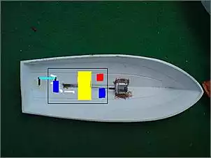

Mach mal bitte ein Foto von dem kompletten Rumpf von oben. Dann kann man besser sehen was man wohin setzen kann.

Hier mal der rumpf

  #150
Alt 17.06.2010, 12:44
Benutzerbild von Raccoonhotel
Registriert seit: 03.07.2006
Ort: Friedeburg
Beiträge: 3.369
Boot: Polaris Alpha
ich wurde es so machen:
Platte einharzen. Eventuell an den langen Seiten eine Leiste unterlegen.
Gelb-> Akku
Blau/Rot-> Servo, Empfänger, Regler
Hits:	81
Größe:	21,9 KB
Ist ein bisschen auf die Schnelle zusammengeschustert, sorry! Das weiße Gekritzel gehört nicht dazu!
