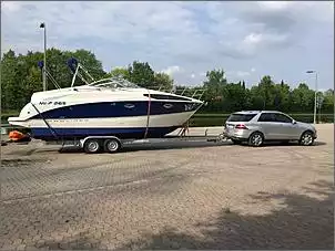

Benutzerbild von splash07
splash07 splash07 ist offline
Registriert seit: 06.10.2014
Ort: Minden / NRW
Beiträge: 35
Boot: Bayliner 265
24 Danke in 15 Beiträgen
Hits:	152
Größe:	89,2 KB
Bayliner 265 mit Mercedes ML 350
Gruß Uwe
