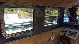

das WE ist schon wieder voll im Gange. Gestern habe ich mich um die Fenster noch mal gekümmert. Geschliffen und eine Seite habe ich noch lackiert.
Hits:	141
Größe:	68,0 KB
ID:	720068Klicken Sie auf die Grafik für eine größere Ansicht
Hits:	147
Größe:	70,9 KB

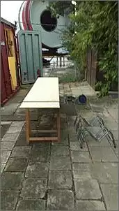

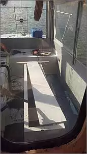

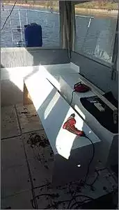

Dann ging es noch mal in den Baumarkt. Holz für die Liegeflächen kaufen und Farbe. Gestern habe ich sie gleich noch zugeschnitten.
Hits:	135
Größe:	49,5 KB
Heute werden sie eingebaut. Weiterhin Tanks einbauen Fäkal und Wasseranlage in Betrieb nehmen.
Schönen Samstag.[emoji57] [emoji61]

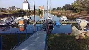

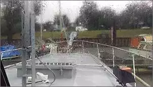

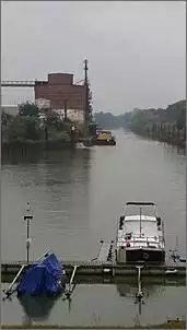

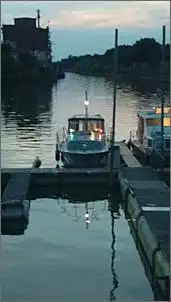

Kurze zwischen Info. Regen bin ich ja gewohnt, aber das plötzlich beginnende Rauschen machte mir erst mal ein wenig Angst.
Hits:	160
Größe:	67,8 KB
ID:	720095Klicken Sie auf die Grafik für eine größere Ansicht
Hits:	166
Größe:	43,4 KB
ID:	720097Klicken Sie auf die Grafik für eine größere Ansicht
Hits:	157
Größe:	31,0 KB
Stärkeren und dann die Entwässerung vom Hafen.[emoji15] [emoji54] [emoji61]

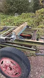

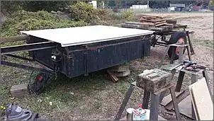

pünktlich auf die Minute Stand er da was mal der Trailer für die Heidi werden möchte.
Gesendet von meinem HTC One M9 mit Tapatalk

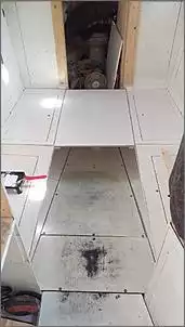

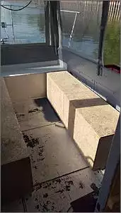

Nach einem schönen Frühstück geht's weiter auf der Heidi. Zweiten Liegeplatz bauen.

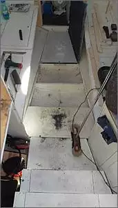

Das habe ich gestern noch so geschafft.

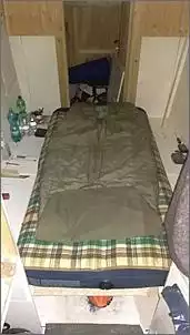

Nach einer schönen Fahrt mit der Heidi zum Abend war der Samstag auch schon vorbei. Zum Abend saßen wir zu dritt und haben nochmals gegrillt.
Ich kann euch sagen nur Urlaub ist ...[emoji187] [emoji6] .

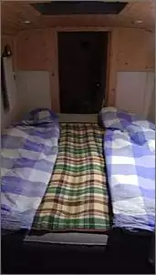

Nach dem Mittagessen und einer Klönstunde habe ich noch das Aufmaß für die Gardinen aufgenommen. Meine Frau wartet schon darauf.
Übrigens, auf der Luftmatratze und den Betten hat es sich das erstmal wie im eigenen Bett Gefühlt. Nichts gegen einen Schlafsack und ISO Matte.[emoji6] [emoji61]

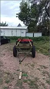

und wieder ist ein WE vorbei und wieder hat es alles von mir abverlangt. Nieselregen 4-8 Grad und NO Wind.
Das zweite WE in Reihenfolge. Jetzt habe ich nur noch ein WE dann kommen die Boote aus dem Wasser. Der Trailer ist für den ersten Einsatz fast fertig.
Freitag angekommen, habe ich den Caddy erst mal entladen und habe dabei festgestellt, das ich eine Maus mit gebracht habe. Zum glück hat sie noch nicht so viel schaden angerichtet.
Hits:	120
Größe:	105,4 KB
ID:	723919Klicken Sie auf die Grafik für eine größere Ansicht

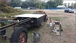

Samstag gab es dann eine Kurze Besprechung mit Kameraden vom RCA und ich legte los. Nur das Wetter verhinderte es sofort zu beginnen. Stärkerer Regen verhinderte den Beginn, also Pause bzw. Mittag essen.
Hits:	116
Größe:	144,3 KB
ID:	723922Klicken Sie auf die Grafik für eine größere Ansicht
Hits:	133
Größe:	101,5 KB
ID:	723923Klicken Sie auf die Grafik für eine größere Ansicht
Hits:	118
Größe:	105,5 KB
Nach dem zuschneiden und schleifen war 15:00 Uhr das Schweißen angesagt und die Sonne schien für diese Zeit. Dank der Hilfe von Michael und Klaus.

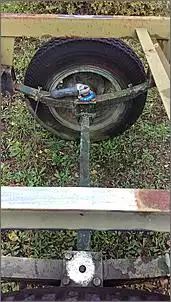

Hallo Frank,

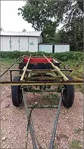

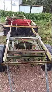

mein Trailer hat die gleichen Reifen wie du sie hast. Einen davon habe ich gerade im Kofferraum weil ich ihn nachher zu Reifen Helm bringen will weil der Schlauch gewechselt werden muss. Kostet mit allen drum und dran 50,-€.
Auf deinen Bild sieht aber der Reifen aber überhaupt nicht mehr gut aus. Total porös oder täusche ich mich da? Wenn ich ehrlich bin traue ich dem gesamten Hafentrailer nicht viel zu! Wieviel wiegt dein Schiff? Mein Trailer kann 10 t tragen.

Moin, meiner muss 7 Tonnen tragen für 300 m Betonfläche. Dann wird er aufgebockt.

Da kann aber auch auf 300m viel passieren. Den Reifen würde ich auf jedenfall wechseln lassen.

Moin, noch mal in die Runde. Um auf Nummer sicher zu gehen haben wir die Federung schon gesperrt. Neue Stützen sind auch schon in Arbeit. Die Kameraden haben solch einen Anhänger schon mal genutzt. Die Reifen sind auch mein größtes Problem, bin hier aber auch schon an einer Lösung.

Das sind LKW Reifen, auch wenn die Altersrisse haben ist das nicht so dramatisch. Gebe 5 atü drauf und fahre nicht schneller wie 6 km/h, dann halten die noch 20 Jahre. Wenn die Schläuche im halben Jahr 1atü verlieren ist das nicht tragisch. Wichtig gegen Sonnenstrahlen abdecken.

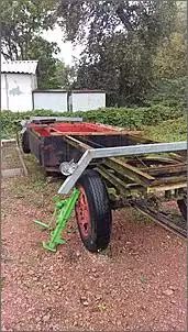

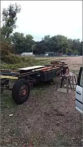

Wieder ist ein schönes Wochenende vorbei. Trailer soweit es ging weiter vorbereitet für Freitag, dann muss er die Heidi über den Winter tragen.
Hits:	171
Größe:	76,2 KB
ID:	725006Klicken Sie auf die Grafik für eine größere Ansicht
Hits:	171
Größe:	113,5 KB
ID:	725007Klicken Sie auf die Grafik für eine größere Ansicht
Hits:	155
Größe:	99,0 KB
ID:	725008Klicken Sie auf die Grafik für eine größere Ansicht
Hits:	160
Größe:	76,2 KB
Da ist viel Platz für Pfänder und Taue und der Caddy wird langsam zum Werkstatt-Wagen. Abends war dann Saison Abschied vom Verein. Es wurde Forelle geräuchert und noch mal in einer schönen Runde alles ausgewertet.[emoji57] [emoji6]

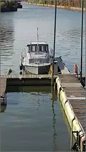

Dann kam der Sonntag. Super Wetter und um 10:00 Uhr nach einem deftigen Frühstück ging es noch mal auf die Elbe Richtung Brambach. Dort saßen wir auf der Terrasse und haben uns ein schönes Mittag gegönnt. Ich war sehr aufgeregt, da es für die Heidi und mich der erste richtige Ausflug war. Aber mit den Kameraden aus dem Verein kein Problem.
Hits:	222
Größe:	50,4 KB
ID:	725011Klicken Sie auf die Grafik für eine größere Ansicht
Hits:	215
Größe:	50,6 KB
ID:	725012Klicken Sie auf die Grafik für eine größere Ansicht
Hits:	196
Größe:	51,1 KB
Jetzt sind wir wieder daheim.
