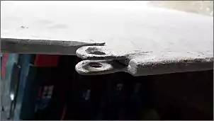

das Schwert ist ca. 190 x 65 cm und wiegt ca. 55 kg.
Die Aufnahme für das Fall sollte geprüft und überarbeitet werden. ansonsten einmal schleifen, Farbe drauf und gut.
Rest per PN.

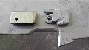

Er hat leider schon das Stahl Schwert mit gegeben und nicht das Edelstahl [emoji12] was mich aber nen klein wenig verwundert ist die Halterung für das Fall an an dem Schwert....
Eine M8 Senkkopfschraube wo das Gewinde in 2 Millimeter Stahl hält habt ihr das bei euren Edelstahl schwärzen auch so nach gebaut?

Natürlich nicht. Habe zwei Klemmen verbaut.
Micha

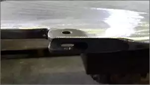

Habe davon nen Bild hier schon gesehen kann mich aber nicht mehr erinnern wie du das Fall am Schwert befestigt hattest und mag nicht unbedingt nochmal die 150 Seiten hier durch blättern [emoji30]
Hast du einen Bügel drauf geschweißt wo du das Fall dann mit den zwei klemmen befestigt hast?

Habe jetzt den letzten Stand nicht zur Hand, aber so sieht es ungefähr aus:
Hits:	237
Größe:	75,6 KB

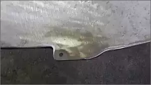

Habe mich doch für die original Variante entscheiden und den Querschnitt bissel größer gemacht [emoji16] Klicken Sie auf die Grafik für eine größere Ansicht

Habe mich doch für die original Variante entscheiden und den Querschnitt bissel größer gemacht [emoji16] Anhang 639890Anhang 639891Anhang 639892
Das hast du gut gemacht.
Bedenke den Seil, ( Schwertfal), nicht zu lang zu belassen.
Bei herunter gelassenem Schwert darf die Oberkannte nicht aus dem
Schwertkasten rauskommen.
